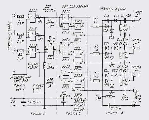

Реально ли создать такую же схему например на транзисторах ( реле-не вариант. сейчас стоит но греется 3.14здец как.

Можно, но не стоит - дешевле купить микруху, да и габариты к тому же
Переключатели ВЧ сигналов строят обычно на p-i-n диодах. Схемы в принципе несложные, другое дело, что p-i-n диоды даже при существующем изобилии компонентов магазинах, приобрести непросто. А выглядит это примерно так:
