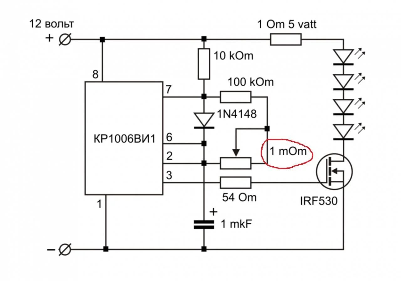

Вы ВАХ у этих светодиодов видели? Я ни кого не ввожу в залуждение, при спользовании 4 таких диодов как показано на рисунке ARPL3W и напряжении питания 12 вольт сопротивление абсолютно ни к чему, я думаю вы это и сами понимаете прекрасно. :)
Для отдельных светодиодов сопротивление всегда к чему, даже пусть 1 Ом будет, за
исключением светодиодной ленты, вот это точно ВАХ ... :D
Смысл ставить тогда эти диоды 3ех ватные??? ALPR3w При напряжении в 3 вольта потребляют 50ма, хотя в импульсе способны на 1А, а вы ещё резистор туда втыкаете, толку от такого стробоскопа? Проще тогда зажигалочкой почиркать, будет тоже самое, даже ещё ярче. Ну а ВАХ это вольт амперная характерристика, для тех кто в танке:tired:
Смысл всегда есть. Яркость их более чем достаточная даже без экстремальных режимов.
на самом деле я думаю этот резистор просто для перестраховки, что бы светодиоды не перегревались из-за нестабильного питания и кристалл не деградировал, а так по даташиту на один СД можно подать до 4 В, так что можно было даже и 3 СД поставить вместо 4х с тем же резистором)
Смысл всегда есть
Хммм, может вы тогда знаете в чем заключается смысл жизни? Поделитесь с нами пожалуйста! :tehnari_ru_707: О каких экстримальных режимах речь? Даташит для экстремалов? 700 ма постянный ток, 1 ампер в импульсном режиме. Я думаю для этого и созлавались данные изделия, что бы при мощности в 3 ватта отдавать положеные им 140 люмен.
на схеме отмеченным красным это резистор на 1 милли Ом ??? че то странно потому что он стоит последовательно с о 100 кОм-ами...
    27.5 KB · Просмотры: 2,651
Это переменный резистор на 1 Мегом... Ошибка в обозначении...
так много, если там сопротивление меньше будет, что будет? будет мигать?
чем меньше сопротивление, тем выше частота вспышек, проверил сам, наконец то заработало!!! :tehnari_ru_159:
только не понимаю, почему когда делал печатку ЛУТом не получилось, а когда нарисовал цапон-лаком получилось... вот блин мистика......
