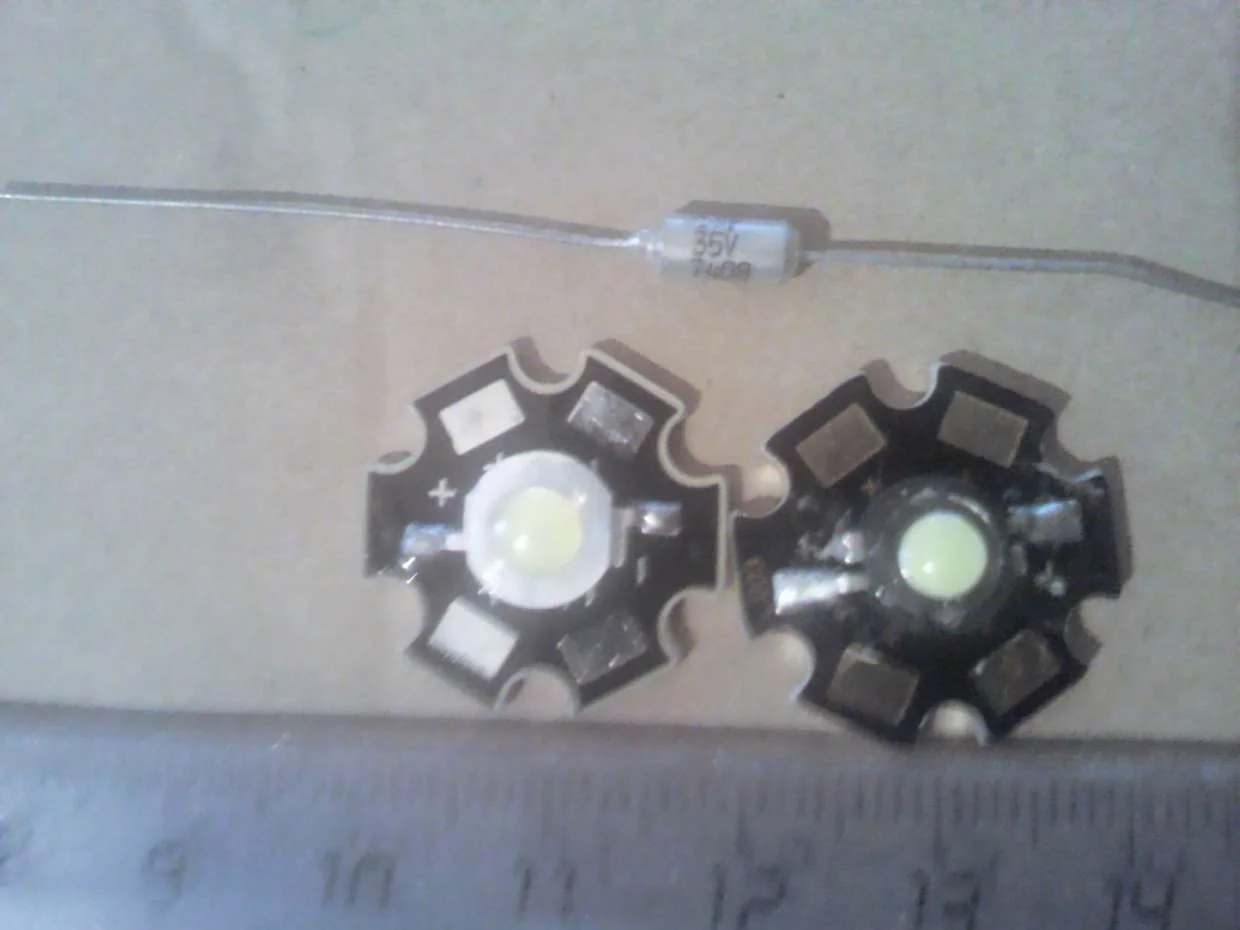

Был на рынке купил вот такие светодиоды, девушка конкретно не знала их ток и напряжение, но на пакете из которого она их доставала, было написано 3,8 в 700мА.
И конденсатор дала такой 1 на 35 в, может вместо его поставить на 10 25в, а то я такие вижу в первый раз.
Буду использовать 2 этих диода, скажите резистор надо менять или нет.

забыл сказать питать буду от автомобильного аккумулятора, поставлю их в машину
Конденсатор подойдёт. А сколько светодиодов купил?
2 светодиода, вот только диод не могу найти, есть IN40005, Д20,д226, д237б,, кд202, д814д, д210х
и еще скажите а можно ли их посадить на кусок зеркала
Диод 1N40005 подойдёт.
Если установить два сетодиода последовательно, то к ним понадобится резистор 5.6 Ом.
Транзистор 10N03L подходит для этой схемы.
На зеркало не стоит устанавливать, теплоотвод будет плохой. Да и зачем это вообще надо?

Тогда делай две цепочки по два светодиода и резистор.
1 цепочка на 2 диода, резистор 1 на 2 цепочки, а какой 5.6 Ом или 1Ом, мощность его я так понимаю 5вт
5.6 ом нету, дали на 7вт 4.7 Ом, может последовательно ему включить на 5вт 1ом.

Какие? их масса всяких.Те что на картинке нужен теплоотвод,и самое главное драйвер тока 700 мА.Включите в машине через резистор сгорят.

Резисторы можно и 4.7 ома, а светодиоды обязательно прикрепить к теплоотводу. Площадь придётся определить экспериментально.

Для тех, что на картинке как раз и хватит резистора 5.6 Ома для питания от двенадцати вольт при последовательном включении двух светодиодов и резистора. Драйвер не нужен по той причине, что это будет стробоскоп. А с учётом того, что светодиоды в импульсном режиме, значение резистора можно уменьшить.

так оно так,но светодиод будет работать в критическом режиме да и резистор будет печкой,а напряжение будет скакать 12,5-14 вольт.Я бы сделал драйвер на 600мА,так дольше прослужат,да и грется будут меньше.
Драйвер в этом случае совершенно не нужен и, скорее всего, он быстро выйдет из строя от частых запусков.
Я делал этот стробоскоп и не заметил нагрева резисторы вообще.
