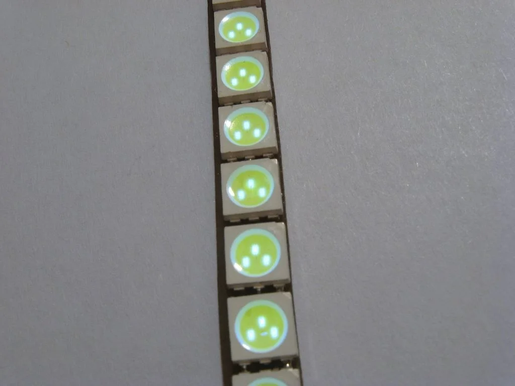

Спасибо за фото. А вот тот рисунок который один светодиод, там идет подключение к одному контакту. Значит будет работать один кристал? Многие подключают по три последовательно без резисторов и ставят стабилизатор, чтоб было постоянно на выходе 12В для без резисторных светодиодов серии 5050. Можно так сделать? Если да, не сгорят и не будут нагреватся светодиоды?

Если Вы про третий сверху, то там прямо на светодиоде красными линиями нарисованы проводники, соединяющие все три кристалла последовательно.
вероятнее всего, Вы спутали стабилизатор напряжения с стабилизатором тока. В случае применения последнего, действительно, никакие резисторы не нужны.
Да, а если всё же стабилизатор напряжения, то резистор очень не помешает

Ребята, а как правильно посчитать на калькуляторе-светодиода? Т.е., возьму я один светодиод SMD5050-белый(тех.характеристики их 3.2в, 60мА).
На фото сверху подключение на один светодиод - один чип резистор. Читать на калькуляторе как 20мА(ставить в таблице) или 60мА как в тех.характеристики светодиода?
В 5050 три кристалла, каждый имеет свои выходы. Кристаллы по 20 мА. То есть, если кристаллы одного светодиода соединить последовательно (как на третьем рисунке в 21 посте), получится светодиод с прямым током 20 мА и падением напряжения 9.6 вольт.
А если параллельно (как на четвёртом рисунке того же поста), то 60 мА 3.2 вольт.
Блин, так что лучше сделать? Фото которую я выложил где светодиоды в плотную сидят, что и как лучше сделать? "Один" чип-резистор на "один" светодиод(60мА)параллельно или Три чип-резистора на "Три" светодиода(20мА)последовательно?
Просто если параллельно собирать, то мне придется искать чип-резистор на 0.6Ватт - 120Ом(это я посчитал на "Расчёт резистора для светодиода"). Думаю таких нет в продаже. Обычно встречал только на 0,125Ватт чип-резисторов. Или можно на 0,125Ватт?
Картинку #21 внимательно посмотрите, ясно же написано, параллельные соединения - неправильно, и SMD резисторы есть и 1Вт(2512)
