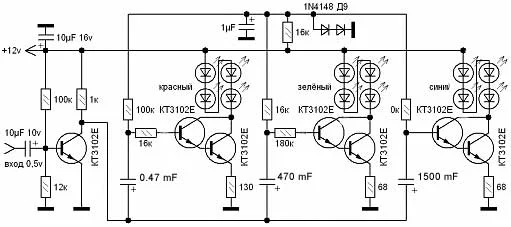

Спасибо за схему. После волокиты с конденсаторами наконец все работает. Поначалу я даже упростил ее слегка.
Только у меня ощущение, что частоты фильтруются не очень хорошо. Каков принцип фильтрации? Можно ли как-нибудь еще посильнее отфильтровать? Прицепил последовательно с кондюком на втором транзисторе дроссель на 1мГн - вроде стало получше, но ненамного. Может, мало индуктивности?

Частоты фильтруются какраз так, как я задумал. На мой взгляд оптимальным образом. Частота раздела должна быть такой как на графике, а не резкой.
picture.php
Только так можно получить все цвета радуги с одной частоты. Я генератором проверял. Всё как на графике. Под конец немного плавнее, но из-за ацтойного смещения транзисторы уже теряют те проценты сигнала.
Если ненравится как работает - значит что-то ты уже там нетворил нехорошего. У меня работало замечательно. Главное свет светодиодов смешать очень хорошо.
Зря упростил. При её изготовлении я использовал генератор и осцилограф, чтоб всё подогнать друг к другу. Она нормально будет работать именно в таком виде, в каком она на моей схеме. Гирлянды по 12 вольт это для неё ооочень много. 6 вольт при 12-ти вольтовом питании. Не больше! Можно попробовать повесить ещё по одной такой гирлянде, как уже имеется.
Да не, я ж говорю, именно твоя схема наконец заработала и у меня.
На выходе 10-12 вольт получается. Резисторы громоздить? А смысл? Или опять что-то не так работает?
На выходе получается 5,5 вольт, а не 12. Давай посчитаем на примере зелёного канала:
1. На транзисторном ключе падает 1,5 вольта (составной, да ещё и кремниевый). 12-1.5=10,5v
2. для полной раскачки светодиодам требуется ток в 80 миллиампер. Там ведь две цепочки. У каждой по 20ма. Т.е. в сумме нам надо 40ма, но т.к. схема однополупериодная, а входной сигнал переменный - светодиодам достаётся меньше половины энергии. Поэтому ток нужно увеличить хотя бы в два раза. В импульсах будет 80ма, а в среднем менее 40ма.
3. Резисторы в эмитерных цепях задают чувствительность. при 68 омах мы получаем на выходе ток максимум 5v/68ом=73ма. Откуда взялись 5 вольт падения на резисторе? Это сигнал после предусилителя, а транзисторы его повторяют на эмитерных резисторах. Поэтому им без разницы что ты там вешаешь за светодиоды. Они контролируют ток, и он не зависит от характера нагрузки, пока хватает питания.
4. И того у нас для светодиодов остаётся 10,5-5=5,5V.
Этого маловато даже для моей схемы, но она расчитана для меньших токов и сигналов, а приведённый мною пример - это её потолок. Можно уменьшить сопротивление этих резисторов и усиление предусилителя. Тогда на схеме будет падать меньше напряжения при тех же токах, но тогда смещение станет более заметным (схема на тихих сигналах слепнет). Светодиодам в моей схеме надо хотя бы 7 вольт. Т.е. питание в 15 вольт не помешало бы.
Если заменить кремниевые транзисторы на германиевые, то без ухудшения качества работы можно было бы снизить прожорливость схемы в два раза! Светодиодам оставалось бы 8,8v. К сожалению германий в наше время дефицит. Если бы эта схема меня полностью устраивала - я бы не продолжал искать более нормальную, но работает она всё равно лучше того, что я видил в разных журналах и книгах аналогичной сложности.
Спасибо, очень толково. У меня в принципе так и получилось в результате - на первом канале 10-12 вольт, на втором-третьем 4-6. Так и надо? У тебя на схеме красный канал тоже из четырех последовательных диодов.
Еще заметил, что если убрать резистор 100 Ом на эмиттере первого транзистора, то напряжение на втором-третьем канале тоже становится 10-12 вольт. Только не пойму, страдает ли от этого чувствительность фильтров?
И еще. На схеме два диода последовательно. А зачем? Я оставил один Д9 - вроде работает...
Да, и еще. Все-таки, при параллельном подключении растет ток или как?
На красных падает в два раза меньшее напряжение. Поэтому они все подключены последовательно. Можно и как на всех остальных каналах подключить. Просто так немного экономичнее.
А между какими точками ты мерял напряжение?
Ты влез в предусилитель? Там вообще трогать ничего нельзя. Шаг вправо, шаг влево - нехилые искажения и перекосы сигнала. От этого страдает ВСЯ схема.
С таким успехом можешь вообще выкинуть половину деталей и оно будет "работать". Это цепь смещения. Транзисторы начинают открыватся при напряжениях на базе где-то 1,2...1,4v. Сигнал же имеет аплитуду всего 5v. Т.е. всё, что тише 30% - схема без смещения не увидит. Разве это хорошо? Получим противное мерцание. На диодах падает около вольта. 0,3v на Д9 (или любом диоде шоттки) и 0,7v на обычном кремниевом. Подобрать напряжение это нужно так, чтоб транзистосты вот вот начинали открыватся.
Смотря в какой ситуации. Если ты про светодиоды в этой схеме - он тут не растёт, т.к. его контролируют транзисторы. Расти он будет при уменьшении сопротивления резисторов на их эмитерах. Светодиодам же, при паралельном включении, ток нужно давать бОльший.

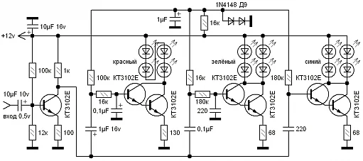

Чем отличаются эти схемы? И там на второй схеме обозначение резистор на 0 кОм,такой есть? и на первой кондеры на 220 чего?
    18.6 KB · Просмотры: 161
    20.8 KB · Просмотры: 132
Это 180 кОм, а вобще лучше собирать первую, только конденсатор 220 на
ВЧ (синем) канале, это 220mF, плюс к базе ... :tehnari_ru_953:
а резисторы какой мощности брать?
там где 68 , 68 Ом что ли?
И там где просто 100 и 130, 100 и 130 Ом? или везде просто букву к пропустили?
а там где 0.1 mf какой мощности брать?
