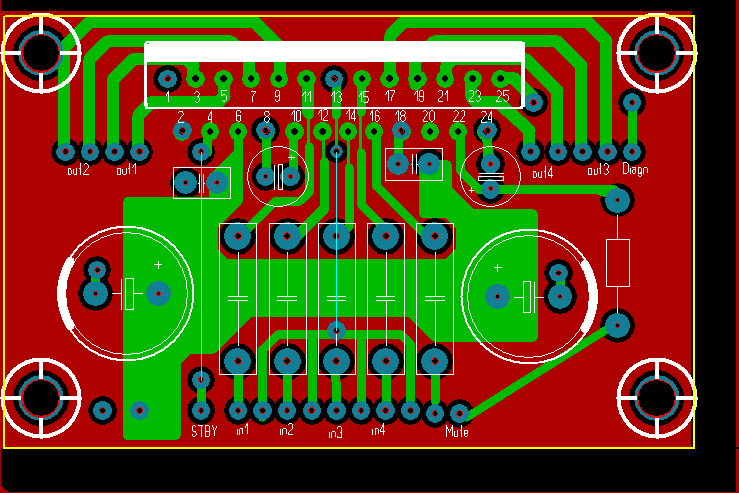

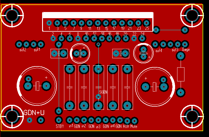

Буду дома - для особо любопытных выложу рисунок, как делается плата с двумя землями без всяких нот, земляных меток и точек.
Да вы сильно не волнуйтесь, все и так понятно стало (без диодов), не надо орать БОЛЬШИМИ БУКВАМИ!
Вот плата с разделением сигнальной и силовой земли.Сигнальная соединяется с силовой через резистор МЛТ-0,25 номиналом 2ом-10ом

Офф да и на печатке ТА8275.сляпанной на скорую руку разделение земель сделано. Сигнальная земля отдельно от силовой и соединяется на полигоне

А причем тут микросхемы? Разве для них иные физические законы действуют. В основе разделения земель стоит закон Киргофа . Речь идет о возвратных токах .

Пример разводки по вашим принципам покажите. Я то по своим развел ,что на эскизе и показал.
Все слова. слова . слова. а путевой разводки я так не вижу.

Можно без хамства ? А то это палка о двух колесах.
файл в спринте

если покажет, что фото нет на сервере - введите в поиск 22NIGHTMARE22 - там выдаст обитатели 1 - это я. Жмите на ник и выбирайте ВСЕ ФОТО. Там будет папка УСИЛОК с одним рисунком. Там видно, что сигнальная и силовая земли никак между собой не контачат вне микросхемы. Лично я делал бы так.
