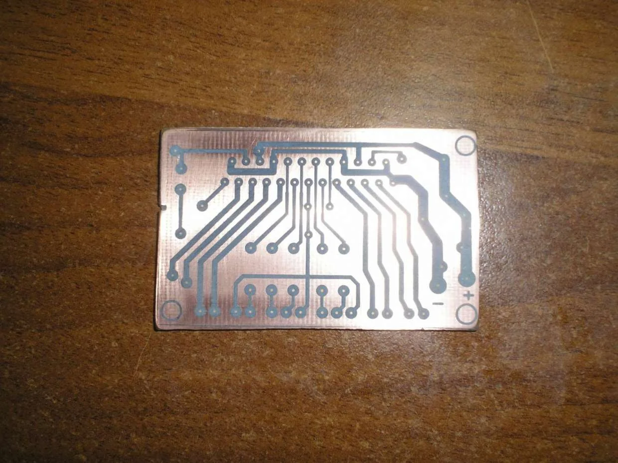

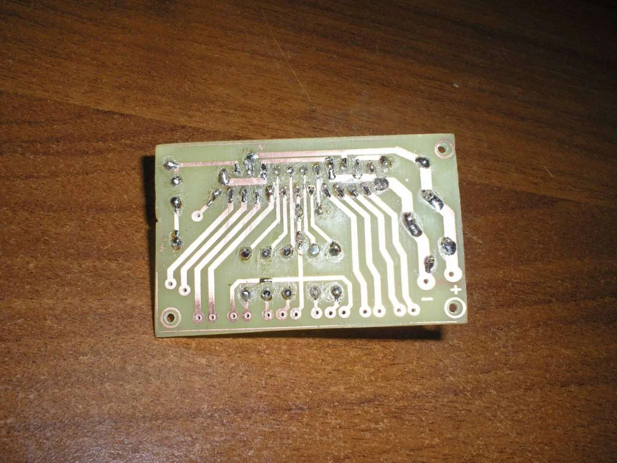

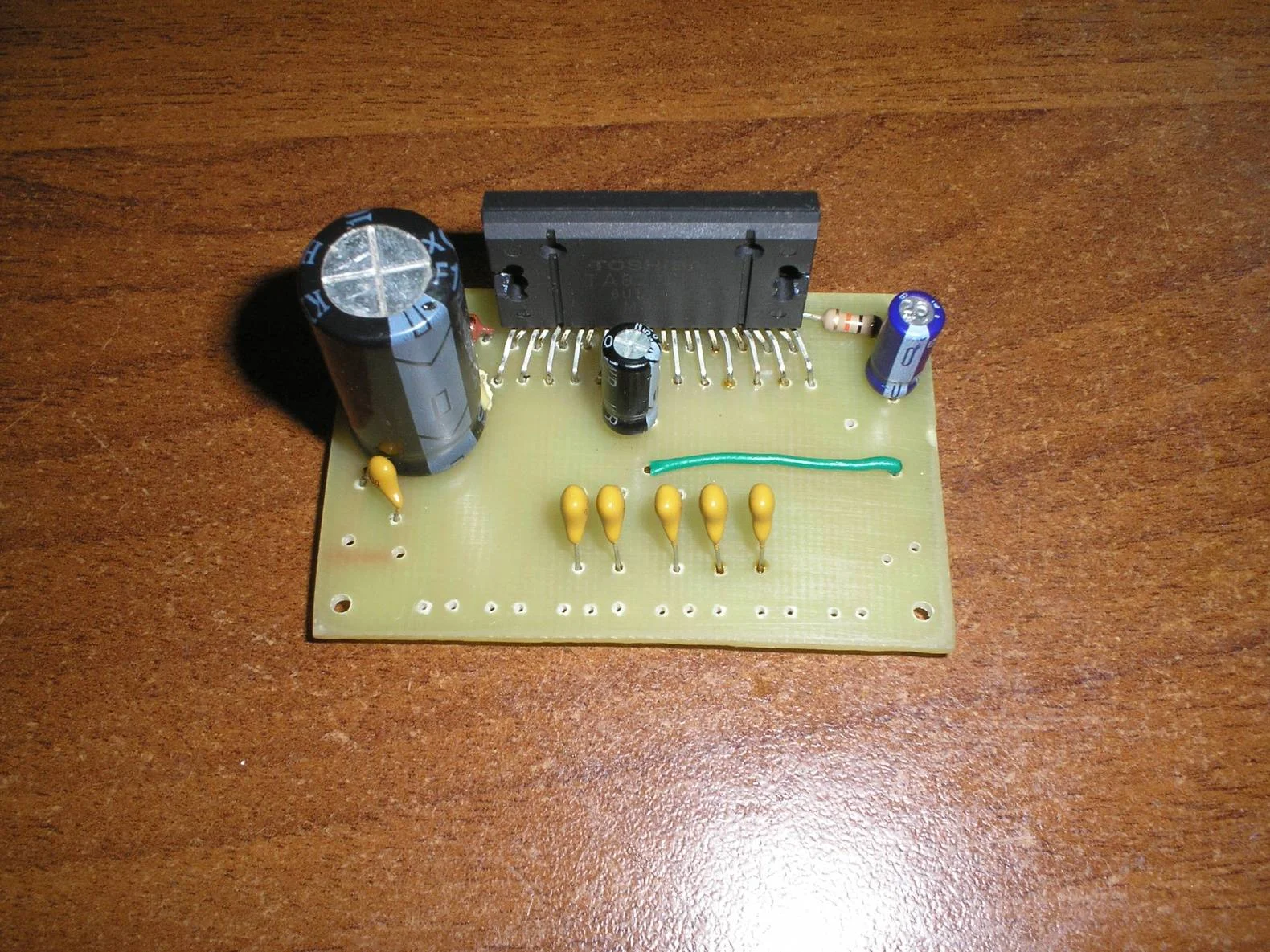

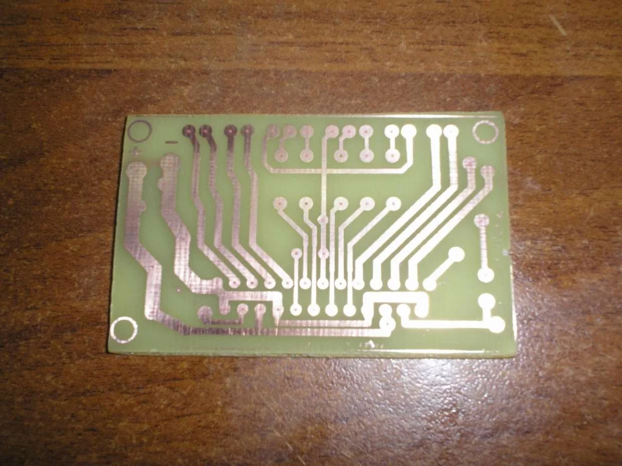

Вообщем сделал я плату, собрал все, подключил... и тишина... Ни те щелчка при включении, ни при выключении. Пробовал все входы кроме AUX, на выходах 8-15милливольт. Ставил на Stand-by резистор 10к, потом 20к - результат никакой, напряжение на 4 ноге как и с блока питания - 12,5в. На 22 ноге (Mute) 6,5в.
Какие будут соображения?
Фото забыл.

В даташите на 4 странице включение Stand-by .Оно часом не с питанием соединяется? Внимательнее просмотри его.
А земля то где? Где верхний слой?
Все правильно, я про это уже говорил, и пробовал - эфекта ноль.
А плату я свою сделал.
Что-то дюже тихо она себя ведет, как мертвая. Когда выпаивал все время рукой ее держал - не должен был спалить.
Плату проверь.Лично я косяк сделал.Вместо24 ножки с землей 22 соединил.
По даташиту вывод 4 ввыводом Vcc соединяется через выключатель напрямую.
