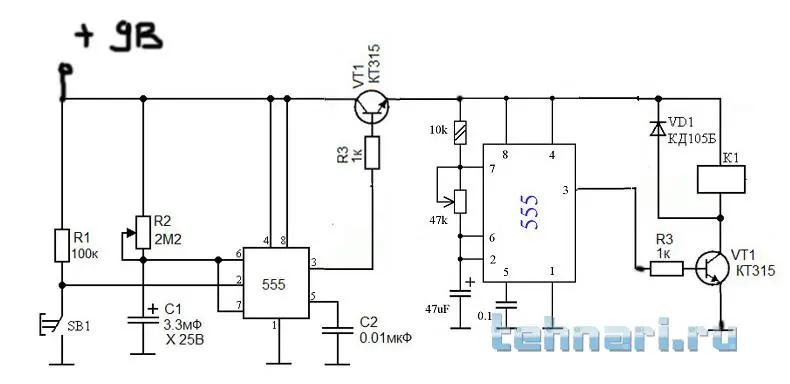

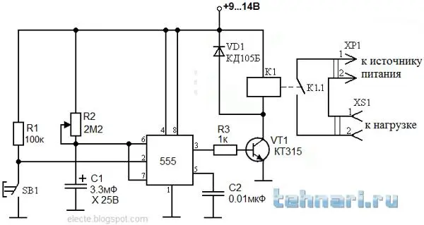

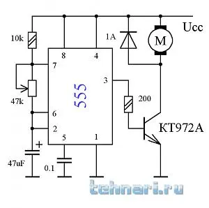

Доброго всем дня!
Есть две схемы на таймере 555.
Подскажите пожалуйста как их объединить?
Через реле собственно понятно как это сделать, а такой способ не подойдет, как я начеркал?)
    11.7 KB · Просмотры: 155
    6.1 KB · Просмотры: 572
    14.7 KB · Просмотры: 71

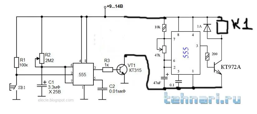

подойдет, но на мой взгляд, как то не красиво общий отключать, лучше транзистор поставить в разрыв питания(кол-во деталей не меняется) (имхо)
Благодарю за ответ!
Значит так?
    13.7 KB · Просмотры: 1,537
если кт315 вам хватит по току, то да
но еще раз говорю это мое личное мнение и если вам может быть удобнее (так бывает) то можете делать и так как вы рисовали

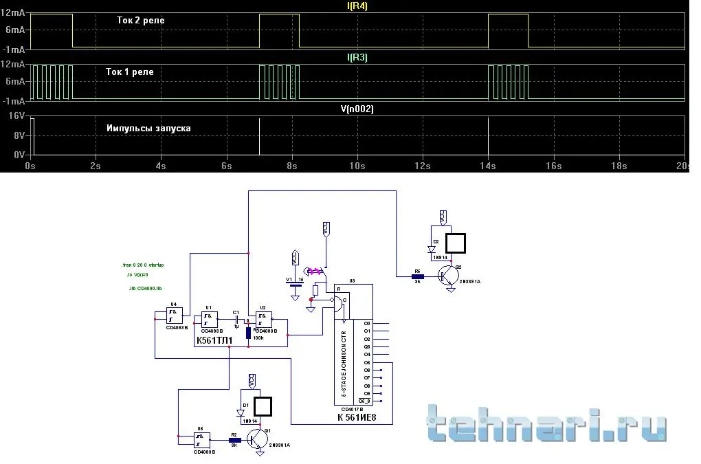

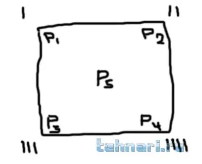

Сейчас попробую объяснить. Задумка такая - охранная сигнализация из недорогих раций с Алиэкспресс.
Четыре рации по периметру объекта, каждая будет передавать с помощью данной схемы определенный сигнал ( к примеру р 1 передаст на рацию 5 при срабатывания датчика ( кн sb1 схемы) один сигнал. Реле контактов замкнет кнопку вызова в рации один раз. Р 2 передаст на рацию 5 два сигнала и т.д.
Т.е. таймером задержки вырезаю количество сигналов с выхода реле времени.

т.е. вам нужно 4 таких или подобных по алгоритму устройства?
как я понял, это для того чтобы знать в каком именно месте сработал датчик
а что будет происходить после этого?
наверное принять какие-то меры

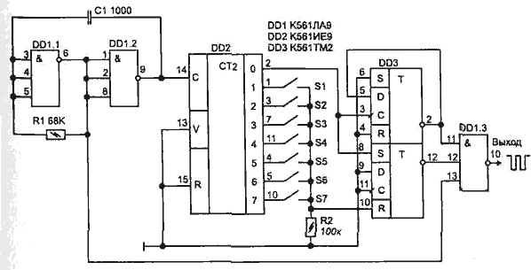

можно сделать так генератор и счетчик, который будет выдавать заданное к-во импульсов, возможно что то возьмете отсюда
Формирователи пачки заданного числа импульсов

Тут есть недостаток: чуть время ждущего мультивибратора изменилось, или изменилась длительность импульсов генератора, то будет или 4 или 6 импульсов, вместо 5. Вот, схема выдает жестко 5 импульсов, после короткого положительного импульса на вход установки 0. Так же 2 микросхемы . (561ТЛ1 содержит 4 элемента). 561ТЛ1 можно заменить на К561ЛА7, эта замена приведет к большей температурной нестабильности по времени импульсов.
Тут, подключая соотв выход можно получить от 1 до 9 импульсов.
Счетный выход , подключенный к мультивибратору - блокирует его работу. После состояния CD4017 мультивибратор запускается, но после 5 импульсов мультивибратор заблокируется заново.

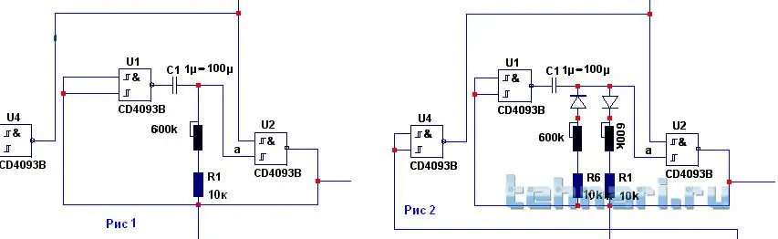

Я еще не совсем разбираюсь в электронике, в этих схемах можно регулировать длительность включения реле.
В реле времени это вроде как можно отрегулировать переменным резистором. При нажатии кнопки вызова в рации проигрывается мелодия, где-то 2-3 сек. По схеме показанной мной я рассчитывал так настроить его, что б прозвучала мелодия полностью, затем пауза прим. в 2 сек и опять мелодия. Просто боюсь в рациях если не дождаться конца мелодии, при повторном нажатии вызова не случиться. Хотя не уверен, не проверял, рации еще в пути)
Тут в схеме можно регулировать длительность в широких пределах. И так же изменяяя изменяя емкость С1 можно достигнуть длительности импульсов до десчтков секунд.
А можно сделать и регулировку импульса и паузы независимо друг от друга.
Я тут нарисовал только схему узла задающего мультивибратора, остальное остается без изменения.
Длительность импульса и паузы для К561ЛЕ5 примерно равн: T=0.5*R*C. Для К561ТЛ1 время получается больше, за счет гистерезиса больше размах заряда.
Т.е при 600ком и 10 мкф
0.5 *600000(Ом)*0.00001(Ф)=3 сек. Если нужно более 3 сек импульс то нужно емкость конденсатора увеличивать.
Конденсатор С1, если использовать электролит, то обязательно не полярный.
    13.4 KB · Просмотры: 208
Это я так понимаю реализовано на рис 2?
Напишите пожалуйста номинал этого резистора и какие диоды можно поставить?
    3.1 KB · Просмотры: 312
    5.4 KB · Просмотры: 301
Номинал резистора от 1к до 600к, т.е практически любой. Это КМОП логика, входное сопротивление очень велико, до 10 в 12 степени ом., посему сопротивление в 1М и в миллион раз меньше входного, но больше 500к-600к не рекомендуется ставить, т.к. это уже соизмеримо с сопротивлением пыли, влаги в виде росы и прочего мусора. И это нужно смотреть, что выдает импульс, возможно и сопротивление не нужно.
Диоды, любые на ток от несколько ма до 1а, лучше, конечно импульсные, но тут частота малая, то частотные свойства роли не играют, а выше 1 А как то не солидно, хотя и можно. Можно и маломощный Шоттки. Т.е. к деталям схема не критична. Это свойство, устойчивость и не критичность к разным параметрам мне и нравится у КМОП логики. К примеру: напряжение питания от 3 в до 18в.
