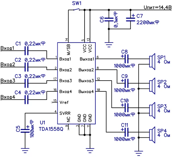

Я кстати, до сих пор слушаю от аккума, вольтаж сейчас 13,22В. Посмотрим на сколько хватит!)
Что такое Vref и для чего нужно?
    32.2 KB · Просмотры: 1,577
Vref (Voltage Reference) - Эталонное напряжение для АЦП или напряжение сравнения для компаратора.
учитесь искать в самом деле.
тут кстати оно не задействовано.
Расшифровку я нашел, хотелось бы доступным языком понять для чего оно служит
Доступным языком написано в datasheet на микросхему, стр.4:
The harmonic distortion at low frequencies can be decreased by connecting two diodes at pin 15 to ground or a zener diode of 1.5 V.
Что, по инглишу не понимам?... :)
Гармонические искажения на низких частотах могут быть снижены путём подключения к выводу 15 двух диодов на "землю" или стабилитрона на 1,5 В
Стоит попробовать?

Счелчки устранились всем спасибо. Добавил кондёр 6800мкф к входному 6800мкф шипения почти не стало
Да и слушаю неделю от аккумулятора 12В 7,2А/ч каждый день, сегодня мерял 9,75В, всё еще играет и не плохо)
Ниже напряжения 10,2 В нельзя 12-ти вольтовые кислотные аккумуляторы разряжать, они быстро выходят из строя...
Соберу усилитель в красивый стеклянный корпус и подарю папе)))))))))))
Кто знает как подключать переменный резистор для 4х11 Ватт ???
Нужен или счетверённый резистор, или использовать микросхемы регулировки громкости, где напряжением регулировки можно будет управлять одним резистором.
Где-то видел схему подключения регуляторов тембра ВЧ НЧ не могу найти
