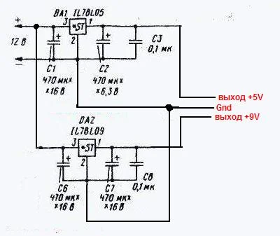

в посту 35 есть схемы этих двух стабилизаторов, можно оттуда взять. 78L05 и 78L09 - маломощные стабилизаторы. можно поставить 7805, 7809 - аналоги наших крЕНок.

всетаки не могу понять как подключить к мену 5 и 9 вольт....от разных источников...всего два вывода 5 и 9 .. как это зделать???7
Делается это так:
1)Берем плюсовой провод от стабилизатора 5 вольт, подключаем его на плату(разъем) где написано 5V.
2)Берем плюсовой провод от стабилизатора 9вольт, подключаем его на плату(разъем) где написано 9V.
3)берем общий провод(минус) стабилизаторов, подключаем его на плату(опять же разъем) где написано GND.
То есть получается у нас 3 провода. +5V, +9V, и GND.
#35, два стаба, 7805 и 7809, проще некуда

GND это общий(минус) всей схемы.
надо от раздельных источников
Там один источник, бп на 12 вольт. А выходит уже две шины, 5вольт и 9 вольт. Общий(GND) у них один. Выходит 3 провода.
В смысле? они и так раздельные. Gnd уже повторял, это общий всего, вообще всего.

Это понимать как в нарисовано в посте #52. Почему так упорно игнорируются советы? Я же не отсебятину вам предлагаю.
