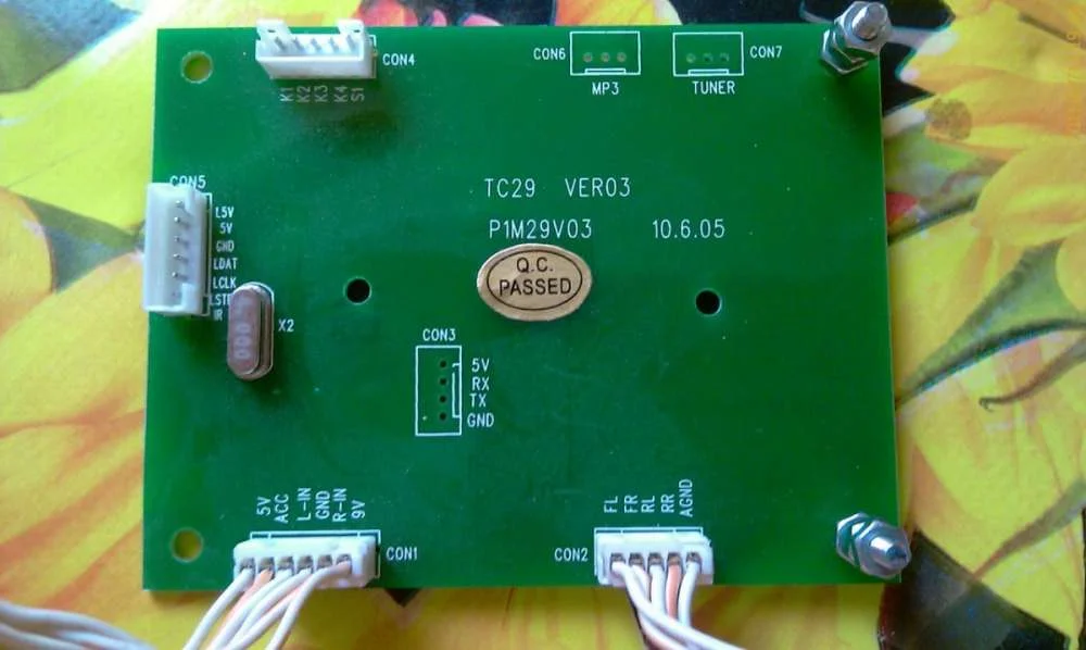

Так все-таки хотите разделить аналоговую и цифровую землю? Для начала найдите на плате эти земли и перемычку.

вот вся плата

Нет, перемычки у вас на другой стороне, в виде SMD резисторов с нулевым сопротивлением. Отмечены как JRxx.

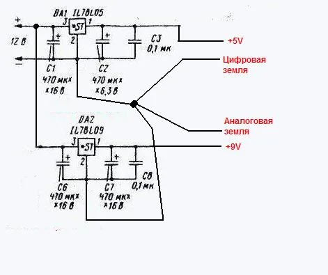

Разводка БП звездой решит проблему. Никакие помехи не пролезут.
Первый источник питания аналоговой части (9 вольт) подключается так: (+) к выводу DC9V, (-) к выводу AGND.
Второй источник для цифровой части 5 вольт подключают так: (+) к выводу DC5V, (-) к GND.
АСС это дежурный режим. Если он на GND(или висит), то темброблок выключен, если он на DC5V включен.
вот че пишут
Прекрасно, так и подключайте, все выводы у вас на плате отмечены. А теперь пора заняться сборкой БП, ибо уже на 7 страниц.

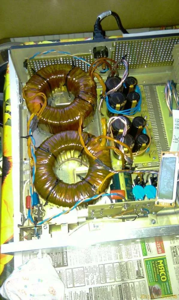

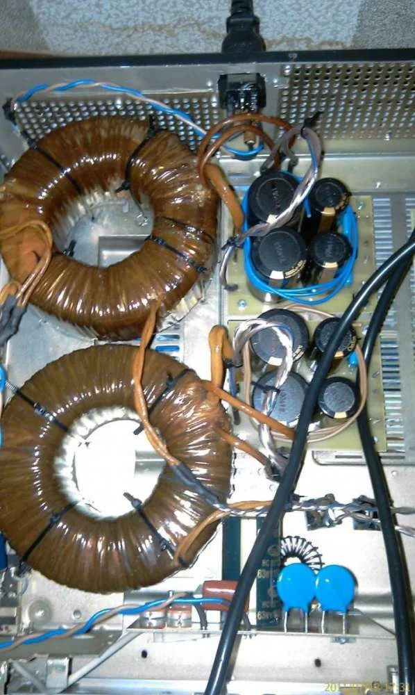

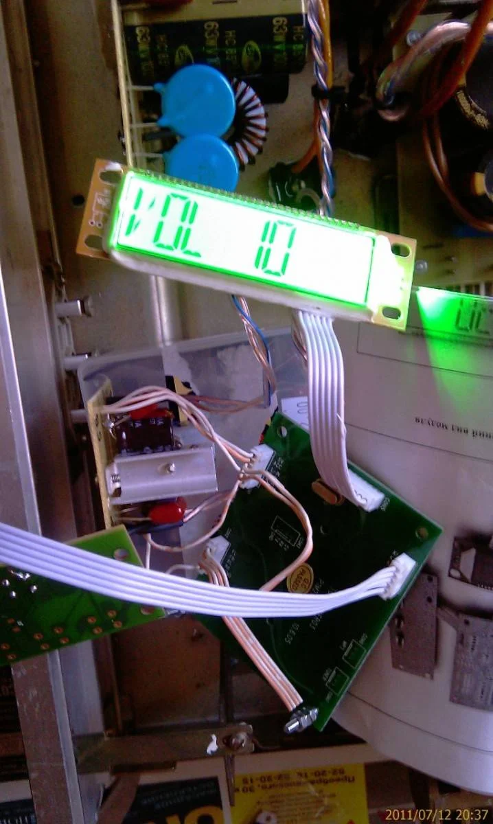

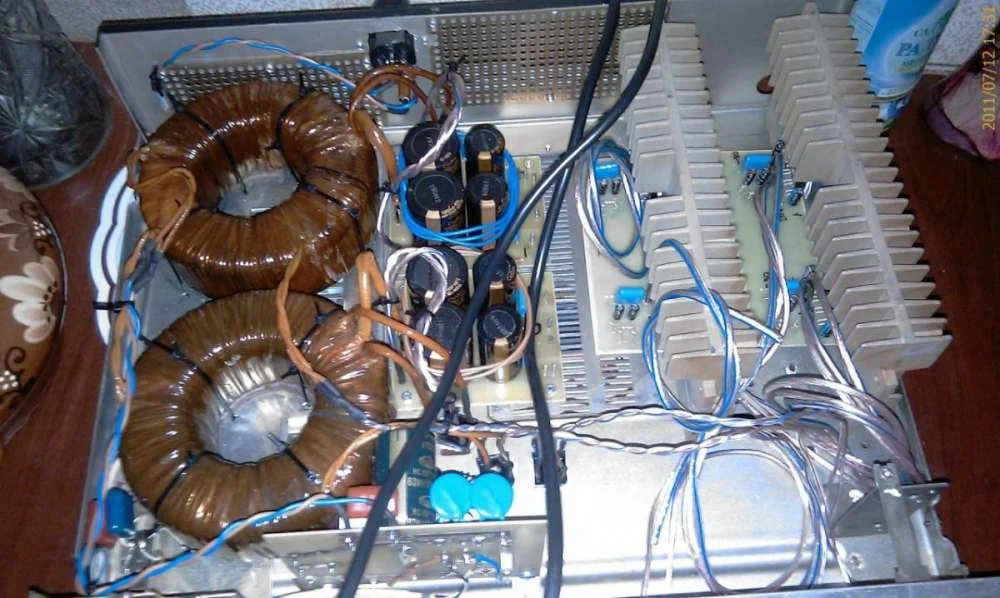

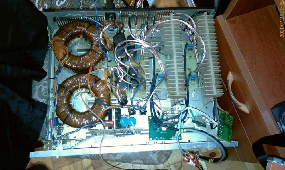

для George Smith
    104.3 KB · Просмотры: 165
    100.5 KB · Просмотры: 97
    67.4 KB · Просмотры: 94
    86.4 KB · Просмотры: 106
    108.5 KB · Просмотры: 132
    105.6 KB · Просмотры: 150
Игорь, а чё такие длинные монтажные провода, есть закон, чем короче тем лучше.
это пока не подсоединены,а так по максимому обрезал
:tehnari_ru_1019:
Они же вроде даже кольцами свиты ? ... :)
не не стянуты хомутиками,это начальные фото до испытания
