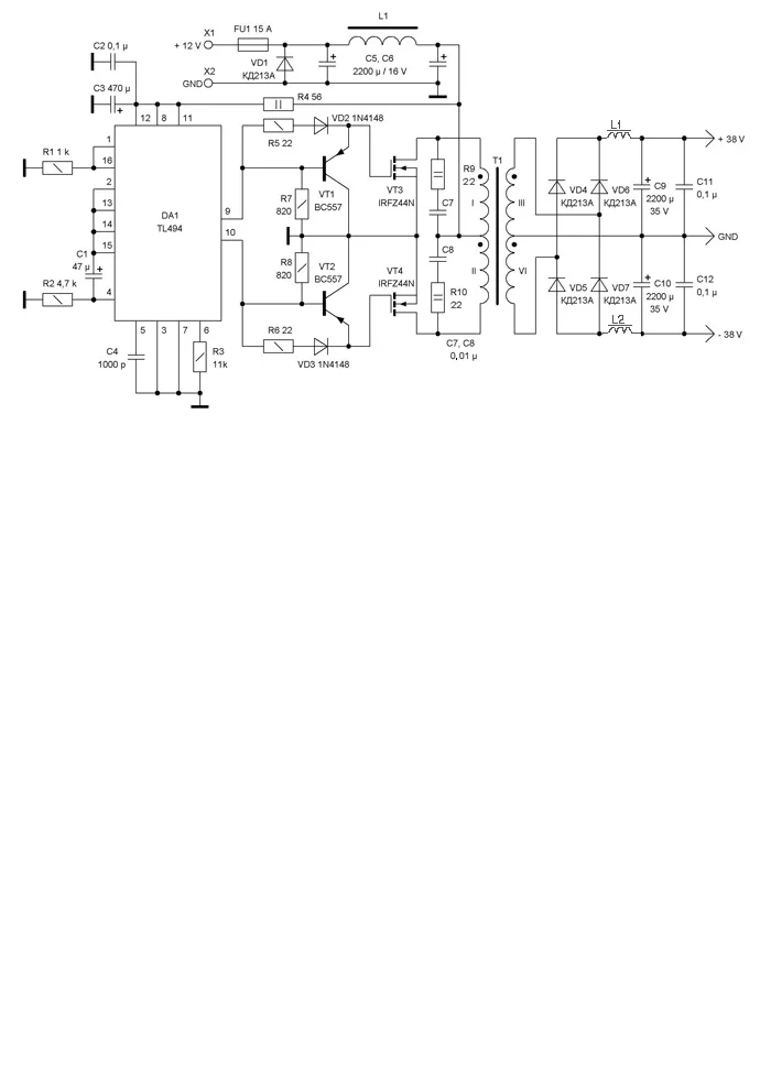

Валерий,подскажите пожалуйста трасфрматор для питания 2х схем тда7294(2 канала по 100 ватт)питание будет браться из машины,т.е. 12 вольт,а надо получить 27 двухполярное и мощность я так думаю 250 ватт(самого трансформатора)???желательно скок витков и каким проводом???
Для этого вам нужен преобразователь, простым трансформатором здесь не отделаться.
Вот вам схема http://www.tehnari.ru/590875-post77.html
Далее почитаете там есть и печатки...

а можете поподробней описать трансформатор(обмотки и т.д.) для вашего преобразователя???и дросели L1 L2 L3??
Первичка 2х3 вит. 4х 0.75 мм, вторичка 2х7 вит. 4х 0.5 мм.
Дроссель входной 5х 0.75 мм, другие 5х 0.5 мм ...

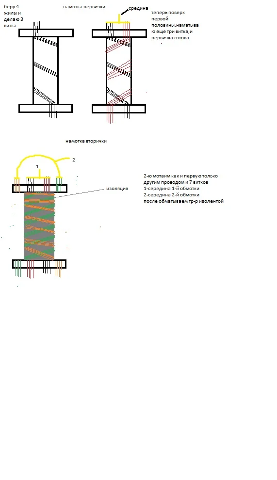

извините за назойливость,а как правильно наматывать и на какой сердечник(желательно в картинках)я просто ни разу их не наматывал??((
Почитайте тему на которую я вам дал ссылку, там описаны мои ошибки в намотке и есть картинка как правильно мотать.
Сердечник нужен обязательно ферритовый или Ш - образный или тороидальный (печатку дам под любой из них, да они и в теме там есть)
http://www.tehnari.ru/f156/t57045/index8.html#post590875

Ну что я могу сказать Юрий -БРАВО. Опять победа интеллекта над машиной. После перемотки все заработало как надо. Только питание получилось аж +-38В (наверно надо во вторичке по 6 витков делать). А так все работает.
так 7 или 6 витков???во вторичке
и еще можете на печатке написать где какие входы и выходы???
Не витков 7, напряжение при нагрузке проседает до положенных 28В (это только на холостом ходу так показывает, там дальше я вроде об этом писал, ну да ладно)

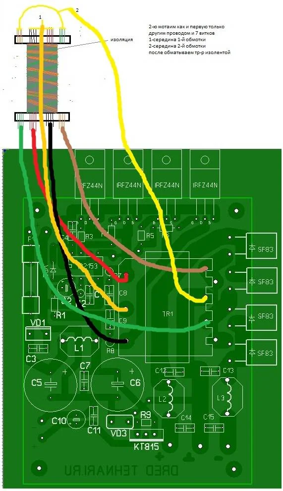

извените конечно,а большие конденсаторы что отдельно на печатке,как их подключать и какие их номиналы???
Да конденсаторы отдельно, их номинал зависит от того сколько усилителей будет в нагрузке для одного 7294 будет по 10000мкф в плече, если две то в два раза больше.
Подключать так http://www.tehnari.ru/620900-post747.html
если я все правильно сделал то как его подключить??желательно покажите на печатной плате!
    21.9 KB · Просмотры: 222
Все правильно, подключать вот так.
