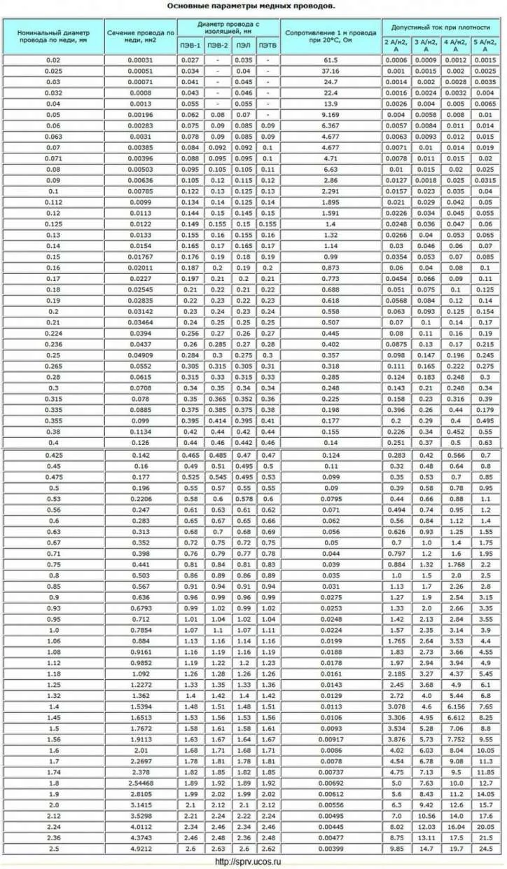

Можете скинуть таблицу сечений проволоки трансформатора и ток.

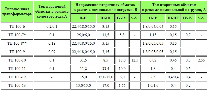

сечений провода не нашел. токи и напряжения во вложении.

Спасибо. А есть не только для этого трансформатора, а вообще? Чтобы можно было померить вторичку и сказать какая сила тока у транса.
У меня лежит ТП-100. Отмотаю его немного и запитаю TDA2050x2
Спасибо, давно искал. А что там за плотность? Плотность чего?

какой именно ТП-100? если ТП-100-10 то ничего отматывать не надо. после выпрямления 12В вторички получишь 17В, им и питай. максимум получишь 15-17 Вт на канал при таком питании.
Не знаю какой... Мне знакомый отдал. Там две обмотки остались. 25 вольт со средней точкой. после моста будет около 30 вольт, а это многовато. Провод не очень толстый правда. Штангенциркуля нет. Но провод меньше 1мм..
Плотность чего?
Ну как то так:
"Каждый проводник в зависимости от условий, в которых он находится, может пропускать, не перегреваясь, ток силой, не превышающей некоторое допустимое значение. Для определения токовой нагрузки проводов часто пользуются понятием допустимой плотности тока J (сила тока I, приходящаяся на 1 мм2 площади s поперечного сечения проводника):
J = I/s (35)
Допустимая плотность тока зависит от материала провода (медь
или алюминий), вида применяемой изоляции, условий охлаждения, площади поперечного сечения и пр. Например, допустимая плотность тока в проводах обмоток электрических машин не должна превышать 3—6 А/мм2

Какой диаметр провода нужен чтобы трансформатор спокойно потянул две 2050?
1.1мм для самой низкой плотности тока(если верить таблице выше)
макс. питание +-25В, соответственно переменки будет 17,65В. если верить описанию соотношение витков на вольт 5.2, значит надо 92 витка на каждую вторичку. если я ничего не напутал tehno013
