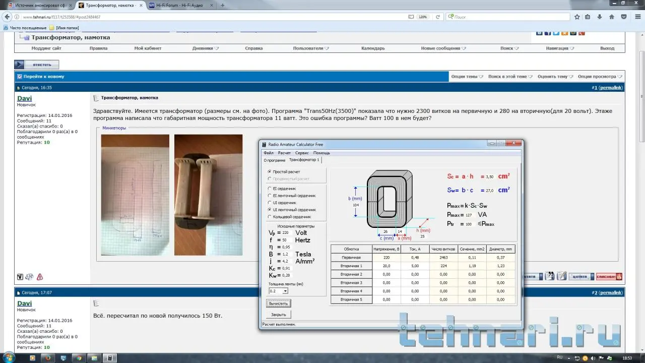

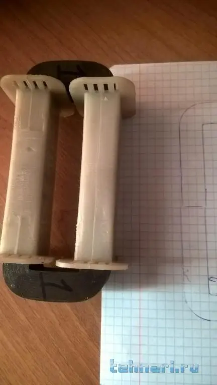

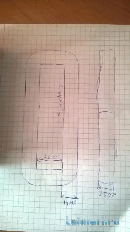

Здравствуйте. Имеется трансформатор (размеры см. на фото). Программа "Trans50Hz(3500)" показала что нужно 2300 витков на первичную и 280 на вторичную(для 20 вольт). Этаже программа написала что габаритная мощность трансформатора 11 ватт. Это ошибка программы? Ватт 100 в нем будет?

Всё. пересчитал по новой получилось 150 Вт.
А какую индукцию задавали? А то есть соблазн взять побольше, но железо может быть не способно на столько.
1.5 Тл, как было при запуске.
Для ленточных сердечников программа рекомендует 1.2... где собираетесь применять транс?
Вот в другой программке. В общем+- похоже

Меньше индукция - больше витков (больше расход меди) но и меньше нагрев, гудение, помехи и прочие неприятности. Я вообще на 1 Тл тороид рассчитывал, еле впихнул в него обмотку. Но зато он тёплый как котёнок, хотя питает ламповый однотактник.
Да прога нужна для первой пристрелки. Лучше, скажем, намотать полные ряды первички(ну или не начинать новый ряд из-за 15-20 лишних, рассчитанных прогой витков) и пох, будет там 1,2 или 1,1 Тл. А потом, мотнув пробную обмотку витков 20, расчитать витки вторички. На торе проще, там в процессе намотки можно вольтаж вторички измерять.
