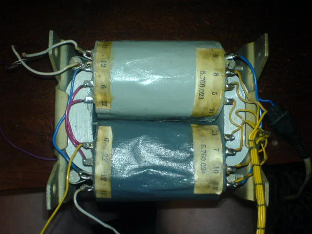

Трансформатор от Илеть-110 стерео
Не сможет? Мне под эстонию 021 или с 50
Мощность трансформатора определяется его сердечником.
У него 180 ватт где-то суммарная
Для двух микросхем TDA7294 нужен трансформатор около 250 ватт, а твой будет на пределе.
Я знаю, возможно опыта наберусь и торики намотаю.
В общем после диодного моста и двух конденсаторов 2200*50 по 28 вольт дает завтра проверочку думаю сделать с училителем, емкости больше надо купить
Достал такой же трансформатор, однако по звуку 2*40 есть. Одно плохо - большеват он
