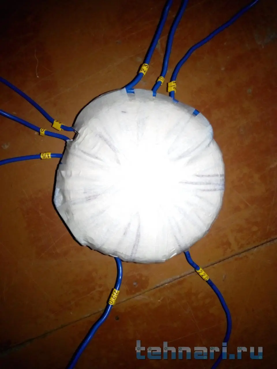

наконец то нашлось время и доматал транс:
первичная обмотка 1100 витков проводом 0.45
вторичная обмотка для тда 7294 - 125 витков в 4 жилы проводом 0.45 в одно плече, напряжение на выходе +-23 вольта
вторичная обмотка для двух тда2050 - 75 витков в 4 жилы проводом 0.45 в одно плече, напряжение на выходе +- 15 вольт
и собственно фото моего не красивого транса,но рабочего(не гудит,не греется,под нагрузкой пока не тестировался)
Имело смысл разделить питание для каждого из каналов. Столь плотно "укутывать" трансформатор не нужно, можно было только зафиксировать крайние витки.

Хотелось бы посмотреть его в работе.
Напряжение холостого хода
Напряжение на предельной нагрузке
как я понял он для двухполярного питания.Зделан добротно и красиво,но вот как он там внутри?мы не видим,все замотано.
Крайние витки?? Это как по вашему,скотчем??ДА все верно не путайте парня,ты молодец,для уся нужно зделать защиту от наводок,в алюминий в банку от консервов ...
Фиксируется капроновым шнуром, экранировка из алюминия бесполезна. Дополнительная оболочка сверху ухудшает охлаждение трансформатора.
Как вы это представляете? Дайте схему для всех,а то как то не понятно.Питание всегда одно,один транс и блок питания,но как я понял вы предложили 2 блока питания.Смысл есть??? :tehnari_ru_942:

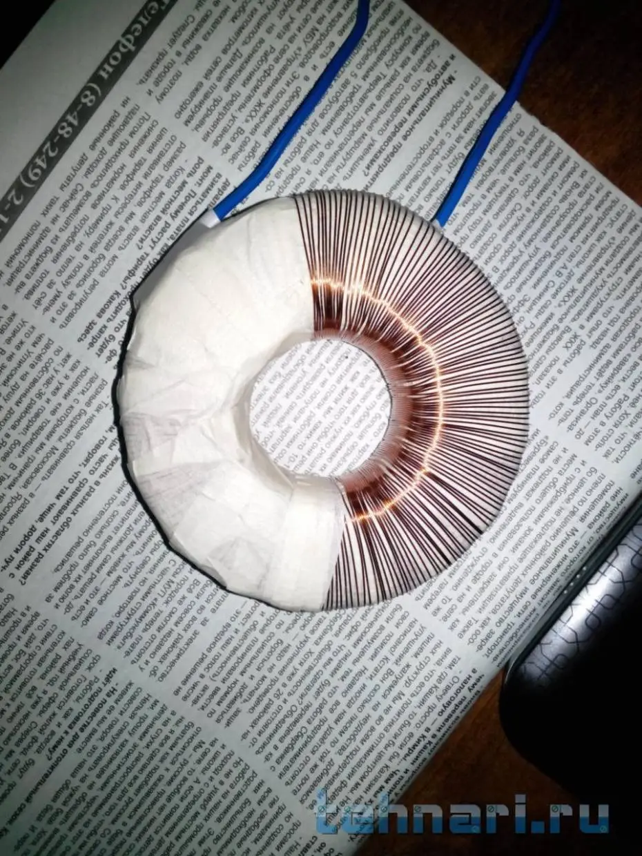

есть несколько фоток как мотал первичку,потом уже не стал фоткакть
ВЫ уверены??? Что экран не поможет?А вот пишут что экран это и даже аллюминьевая сетка. Тоже экран, а если лист???
Каждый канал питается от отдельной обмотки трансформатора, своего выпрямителя и фильтра, типа моноблок.
Раздельное питание каналов устраняет "земляную петлю".
PS. Серёга, Вы путаете магнитное и электростатическое экранирование.
Раздельное питание каждого из каналов устраняет "земляную петлю".
7294 отдельно от 2х 2050,а раздельное питвние для 2050 не получилось бы.т.к. я ети обмотки ели намотал,осталось окно диаметром 5 мм

Что-то как то совсем маловато будет... 7294 хотя бы ±27В а 2050 ±18В надо бы... tehno015
Вы мотали в четыре провода, так разделите - два на один канал, два провода на другой...
Я напишу так что 7294 говно перед 2030----2050 ,а это усилители мощности и сделайте все верно и послушайте как оно звучит.
