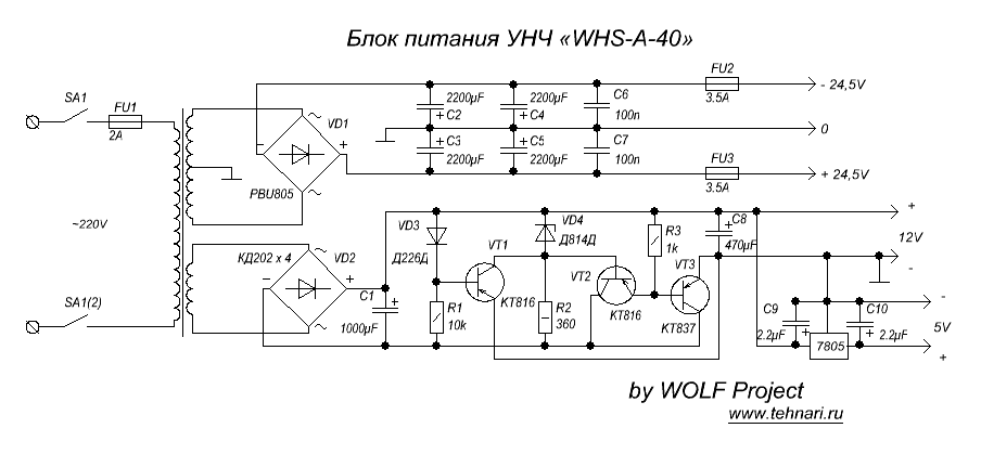

На сто ватт ты ТДАшку не врубишь, искажения, клиппинг, да и оглохнешь. Ватт 60-70 максимум, обычно дома 20-40, так что три ампера край.
насчёт искажений полностью поддерживаю, ИМС любят это делоНа сто ватт ты ТДАшку не врубишь, искажения, клиппинг, да и оглохнешь.
Ваша ошибка в том, что Вы считаете нагрузку УМ активной, а она - комплексная! При этом её импеданс может проваливаться от заявленного номинала в два-три раза, а сдвиг по фазе достигать + 60 градусов! При этом потребляемая мощность от блока питания может увеличиваться более чем в два раза.На сто ватт ты ТДАшку не врубишь, искажения, клиппинг, да и оглохнешь. Ватт 60-70 максимум, обычно дома 20-40, так что три ампера край.
ставь на каждый УНЧ свои предохранители.если после транса будет тда7294 и две тда2050+фнч
спасибо,Нет, в каждом плече по предохранителю, вот для примера (FU2 FU3)
У тебя будет их 4, т.е. два на 7294 и два на 2050.
Номиналы да, по максималке потребляемой ИМС.

Предохранители в вторичных цепях плохая идея. На счёт Линкоровских печаток и схем - не комильфо.
и полыхнёт всё что после вторички синем пламенем, т.к. предохранители имеют свойство "жить" некоторое время в нагрузке превышающей их номинал раза в 3, учитывая ёмкости в БП этих секунд хватит чтоб выжечь напрочь всё и вся...только на высокой стороне, номинал раза в два - три больше от номинального тока потребления
