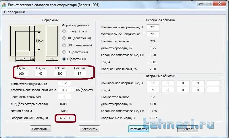

Минимальное количество витков - 315, меньше нельзя, будет входить в насыщение, что и происходит. Ток мал, т.к. насыщение в конце синусоиды.

При 77 см² мощность трансформатора 3,5 кВт. Поскольку у нас два стержня, то сечение одного должно быть 77/2=38,5 см². Вроде не ошибаюсь.
Я подобрал железо очень приблизительно соответствующее его. Окно высота и ширина мне не известна. Главное дело- взять СЕЧЕНИЕ стержней. Смотрите на результат.
Заполнение окна считается отдельно.

А почему у тебя там плотность 2 ампера?

Вторичные цепи я не рассчитывал. Было нужно узнать ( ваш вопрос) - габаритную мощность железа. Я сделал это . А для полного расчёта ваших данных мало. Чего я буду заморачиваться? Считайте сами.

Я имел ввиду не ток вторички,а плотность тока
Просто я пользовался таким калькулятором и он считает габаритку исходя из плотности тока
Габаритная мощность сердечника никак не связана с плотностью тока. Это- оценка максимальной мощности, которую способно протащить железо. В приведённом примере, габаритная мощность около 3,6 кВт, а вторички берут совсем ничего. Просто я оставил вторичные параметры от старого расчёта. Видите, первичка тоже показана из провода, никак не соответствующей габаритной мощности. Вот когда вы назначите вторичные параметры, увидите, первичка будет совсем иной. Витки останутся, а сечение.....Если вам нужен трансформатор максимальной мощности, далее вы делаете расчёт на эту габаритную мощность. Не на ту, которая нужна для усилителя, паяльника и так далее.... При расчёте на максимальную мощность и проверяется заполнение окна- влезает или нет. Понятное дело, вторичные параметры в этом случае назначаются по максимуму. Если вам нужно точно 60 Вольт, то вторичка рассчитывается на это напряжение но на ток, соответствующий габаритной мощности. В нашем случае-3,6 кВт.

Любую формулу можно развернуть на всю катушку и свернуть в компактный вид. Эта формула- эмпирическая, и вполне достаточна для оценки габаритной мощности. Я показал, как работает программка, рассчитывающая трансформаторы. Скачайте себе, и убедитесь, что я прав. Мелочи вполне допустимы и объяснимы. Делить на два нужно, поскольку сетевая намотана на двух стержнях. Вас не смущает совпадение моих высказываний и результаты расчёта программой? Логика рассуждений верна. Это у вас где-то есть ошибка.
Для вас повторю специально. ГАБАРИТНАЯ мощность не связана с обмотками, материалом провода, заполнением окна и прочими атрибутами. Автор спрашивал не о мощности имеющегося у него железа, а о габаритной мощности. Это сугубо разные вещи. Габаритная мощность- это возможность сердечника прокачать через себя некоторое чего-то. На картинке это и продемонстрировано. При ГАБАРИТНОЙ мощности в 3,6 кВт, мощность его на два порядка меньше.
Делайте обмотки хоть из серебра, лимитирующим в этом деле останется железо сердечника.
