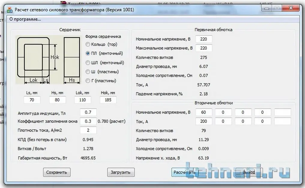

Прошу у всех прощения. В расчёте я указал ленточный сердечник. А нужен пластинчатый. Вот новая картинка.
Ограничителем, как и в прошлый раз служит коэффициент заполнения окна. Я снизил заполнение, поскольку тут имеем дело с совершенно ломовыми проводами, которые намотать плотно ....

Почему площадь первички 38 квадратов, а вторички за 130
Ну если посчитать то плотность тока в проводе около 2 ампер, а я рассчитывал примерно на 6 ампер
Всё зависит от вашего желания. 2...3 Ампера на мм² даёт нагрев в длительном режиме, не разрушающий даже самую неважную изоляцию в обмотках. 6 Ампер уже существенный нагрев. Тепловой расчёт сложный, и для его осуществления нужны параметры, которые, в бытовых условиях, не достать. Так что, сказать, когда и насколько вам придётся делать перерывы для охлаждения трансформатора, невозможно.

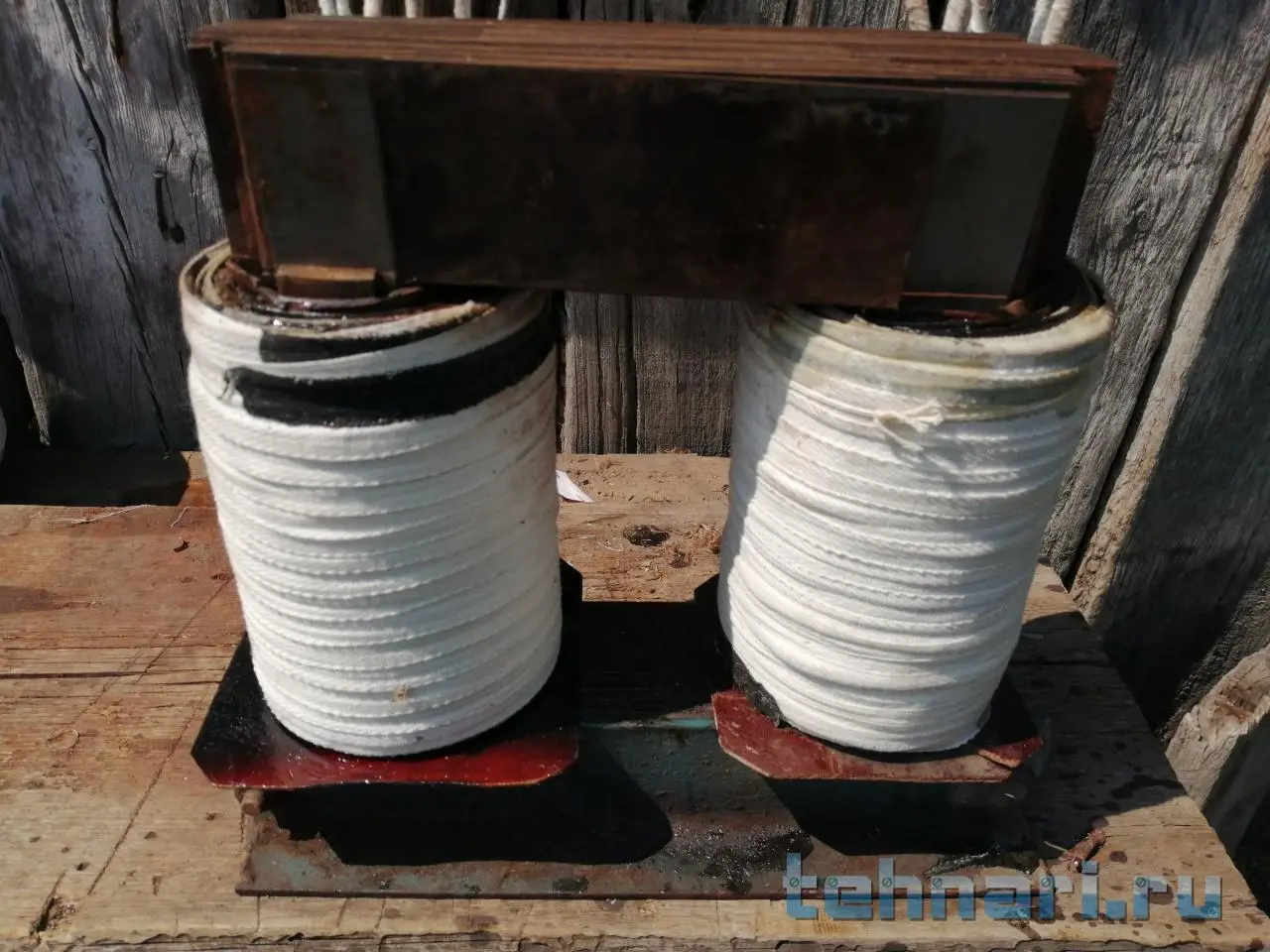

Пока что замотал все провода обратно кроме толстенного провода. Напряжение на стержнях отличается примерно на 1-2 В возможно в первичке перекос или сам криво намотал,но я так думаю что это можно потом исправить домотав на какойнить стежень несколько витков под первичку. И еще каждый слой промазал лаком.
При ПОСЛЕДОВАТЕЛЬНОМ СОГЛАСНОМ соединении, разница в несколько витков не играет никакой роли. Параллельное соединение опасно. Разница в доли Вольта, и имея в виду крайне малое активное сопротивление обмоток, токи уравнительные могут достигнуть очень больших величин.
Чтобы этого избежать, вторичку мотайте сложенными в нужное количество раз ветвей. Одновременно несколько проводов. Изоляции между проводами в пучке можно не делать никакой. Вплоть до того, что провод будет применён без изоляции. Изолировать нужно только пучок, чтобы соседние витки не могли замкнуться.
Намотка пучком заполняет окно быстрее, чем одиночным.

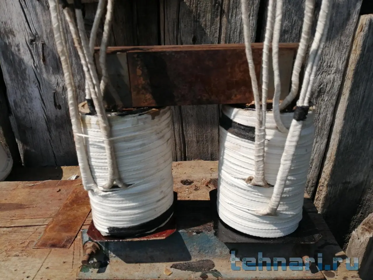

Намотал вторичку покачто на 1 стержне.Пришлось разобрать трансформатор так как подругому намотать было нереально

Ну наконечто замотал все кишки обратно, Вторичка по 49 витков получилась замерил напругу там примерон по 50В спокойно запараллелил эти обмотки, уравнительный ток не возникает.

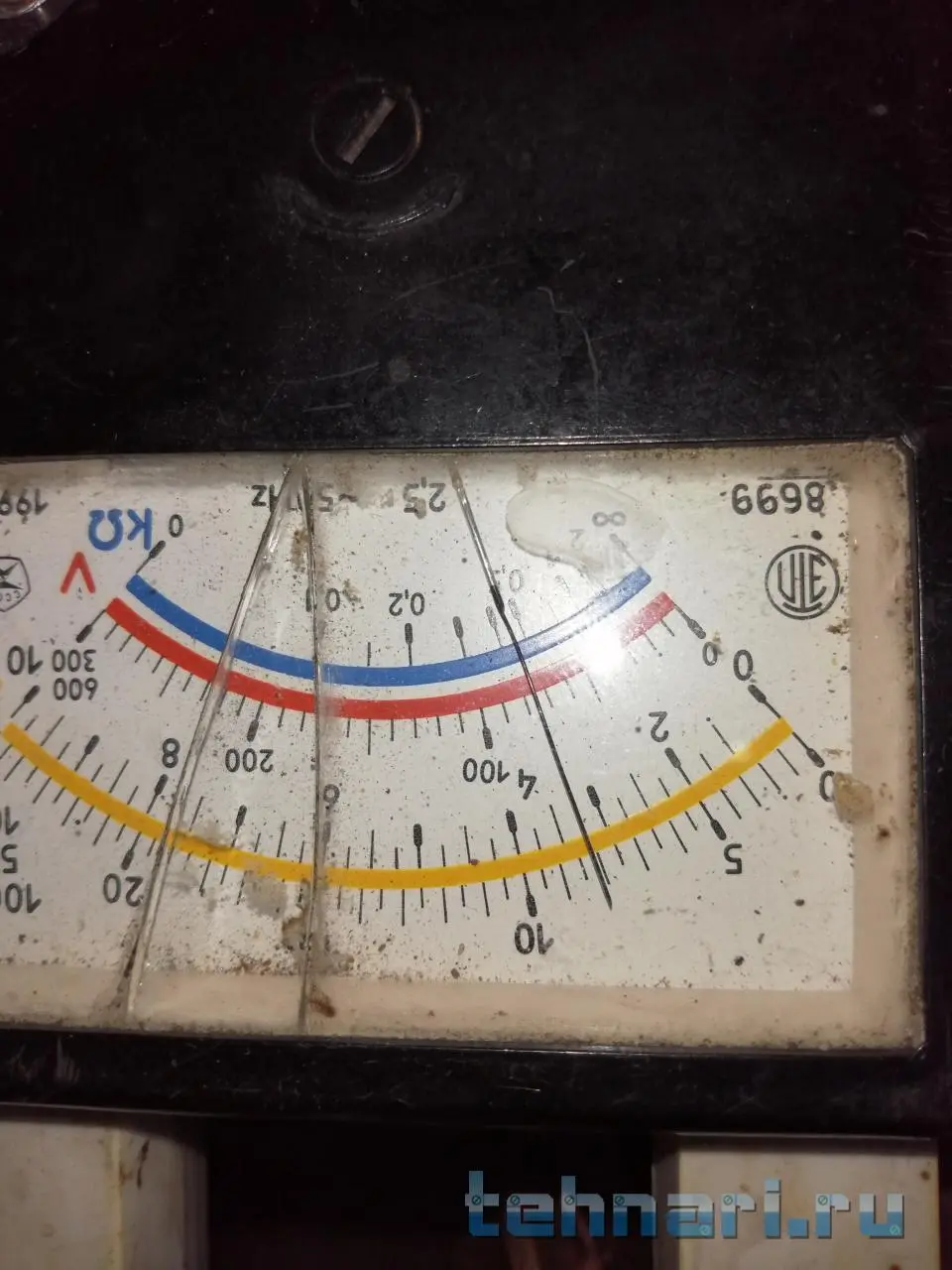

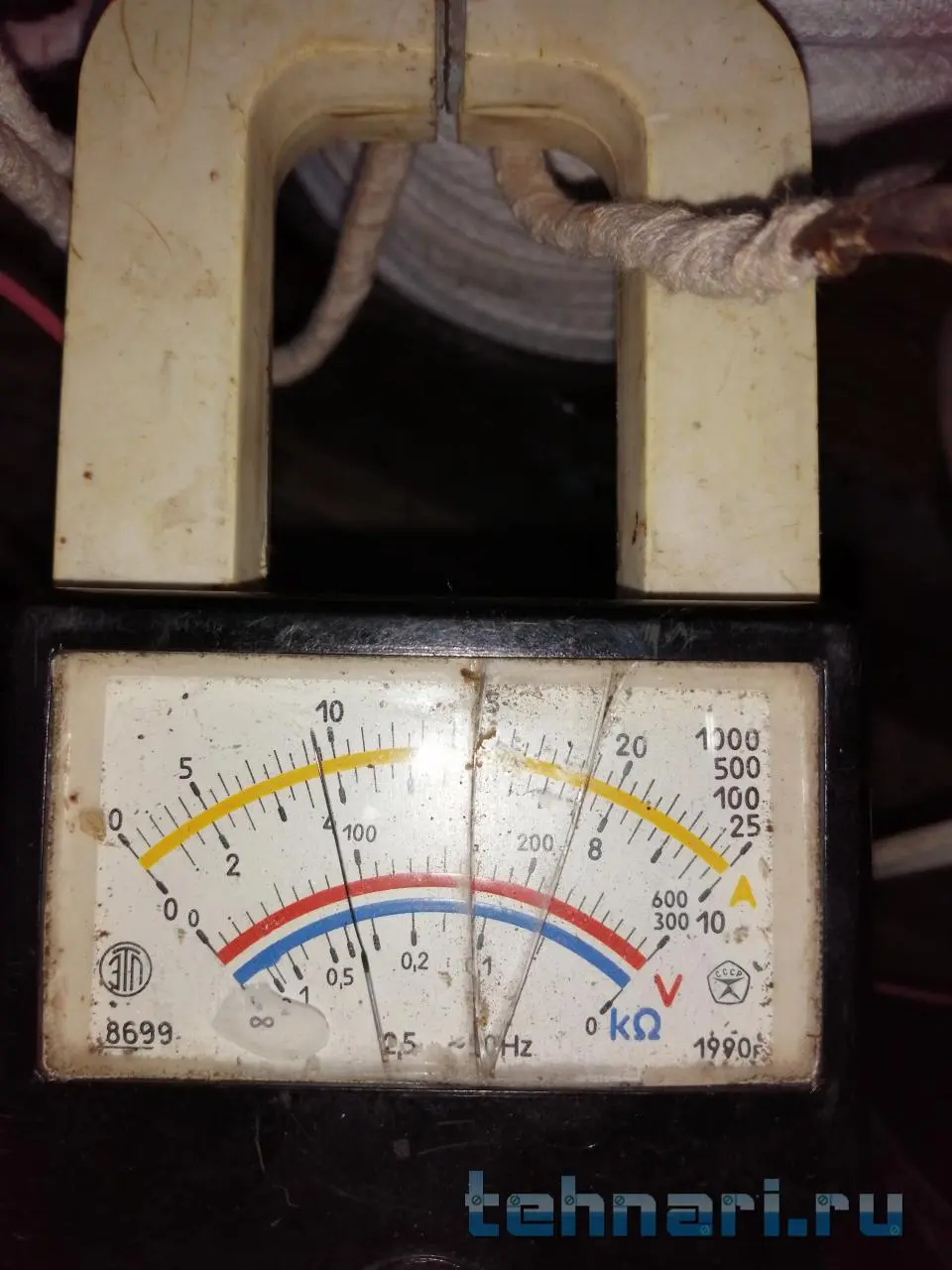

Нагрузил обмотки в первичке ток 38А
(На приборе 100А шкала)
Во творичке 160А
(На приборе 500А шкала)
По расчетам потери при этом около 750Вт

Я примерно такую мощность и указывал. В последнем расчёте. 8 с копейками кВт. КПД плохой. При 8 кВт мощности, потери 0,75 кВт. Видимо, велики зазоры в пластинах, попробуйте сбить их плотнее с целью уменьшения зазоров. Ток холостого хода каков?
Пока перематывал сто раз собирал разбирал железо разошлось сбить пытался, но никак не получалось походу плотно сидят. Витки я так и оставил 220 ток холостого хода 2А но если конденсаторы навешать спокойно можно сбить до 0,5А
