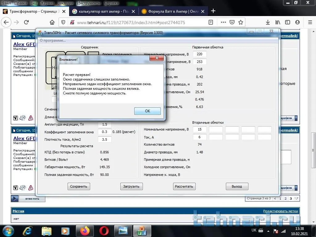

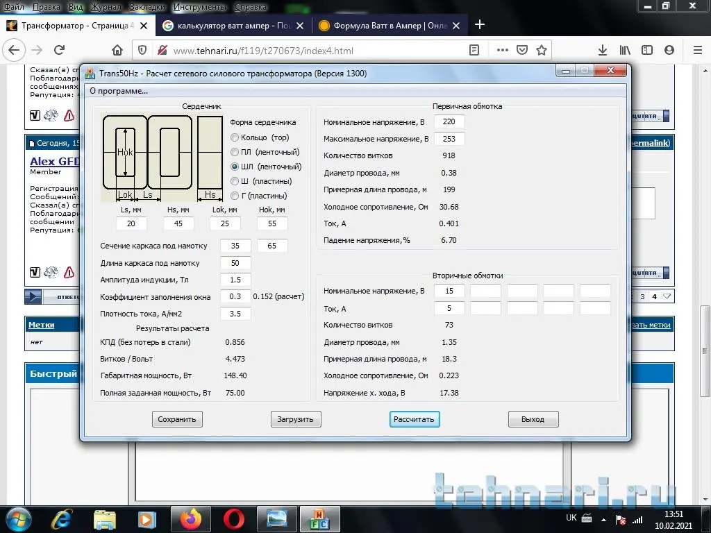

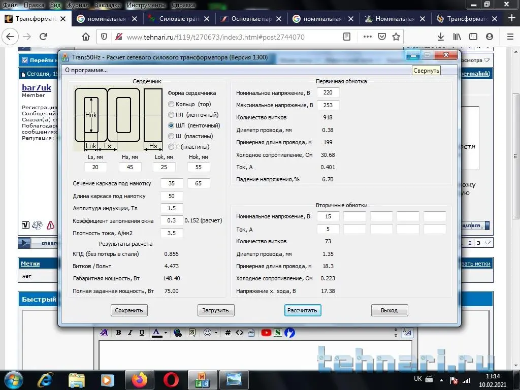

Не совсем понял, была габаритная 174 , потребляемая 90
стало габар. 150 , потр. 75 .
Сейчас речь о рациональном использовании первичной намотки до полной габаритной мощности , а чтобы ее расчитать - нужно в параметрах указать потребл. близкую к габаритной. Потом сечение пересчитаем исходя из ранних постов .
Я не очень разбираюсь в габаритной и потребляемой мощности, в программе я её не ввожу, я ввожу только параметры железа, мне просто нужен 12 вольтовый транс максимальной мощности которую может дать имеющееся железо и провод.
Подскажите как его лучше сделать.
По хорошему для этого железа должны быть примерно такие параметры первички
Потому, что если на твоем проводе придется поднять выходную мощность, то будет падать КПД и будет греться первичка. Я бы перемотал наверное. Ну если совсем проблема с проводом и финансами - то можно конечно оставить, но учесть, что больше 90 Вт сниматься не будет с него. Как видишь, кол-во витков почти не изменилось, но изменилось сечение провода!
Ещё раз всё тщательно перемерил
    73.8 KB · Просмотры: 37
Габаритная - это мощность которую транс может выдать , трансформировать во вторичку . Потребляемая - ту которую вы снимаете со вторички .
В проге нужно установить значения близкие к габаритной , а намотаете вторичку
ту которая вам необходима , хоть 5В и 30А, хоть 30В и 5А или 12В 12А, максимальная потребляемая мощность нужна для
расчета оптимальной , номинальной мощности первички.
Значения в первичке прога должна пересчитывать сама исходя из значений вторичных данных, которые выставляете сами.
Так ведь работает прога?

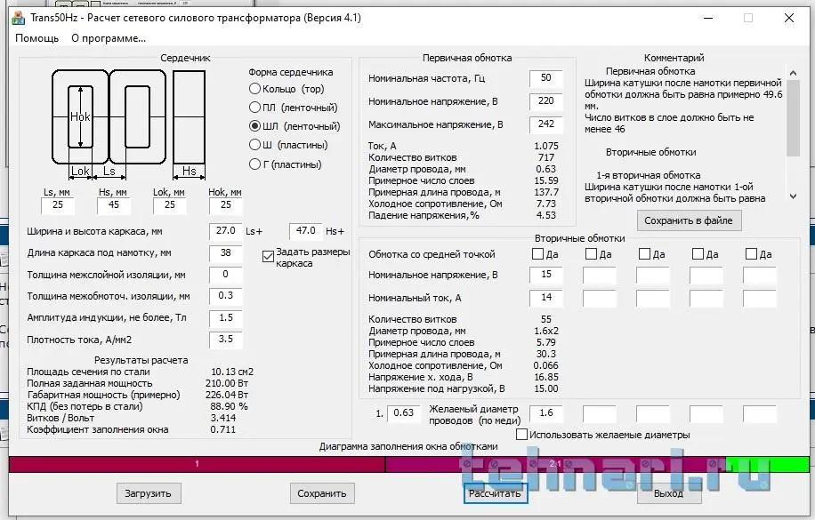

Где то на компе есть набор прог старичка , позже гляну .
Вы только укажите количество провода в наличии на первичку в метрах ,
со вторичкой будет проще , напряжение меньше.
Очень слабо получается на таком диаметре в одну жилу.
На сколько помню , когда мотал катушки сабов, пересчитывал, если диаметр жилы уменьшается в двое, то сечение - в четверо.
Соответственно и ток . Вечерком гляну прогу , попробую.

Давайте остановимся на этих параметрах, мне этого будет достаточно, и определимся с действиями, я "доматываю" ещё 250 витков и меряю сопротивление, верно?
    69.8 KB · Просмотры: 33
Не надо доматывать, 900 витков на это сечение с головой. Включи через лампу и замерь ток и напряжение на первичке. А то будешь долго доматывать, отматывать.
