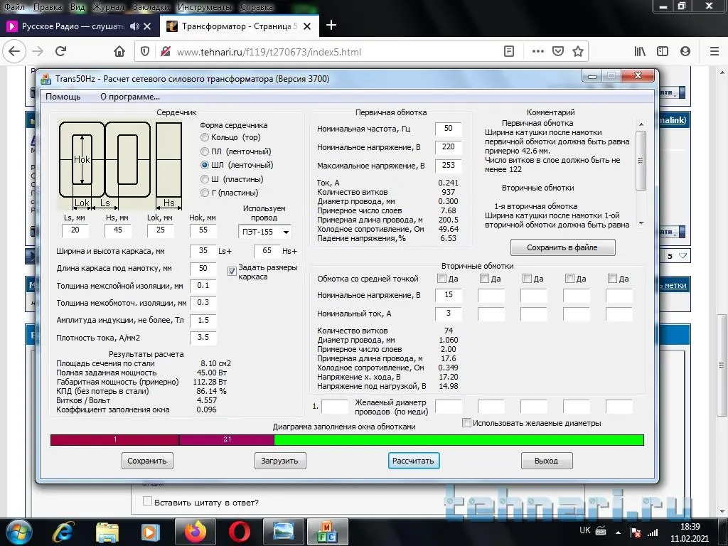

Добрый вечер! Домотал 150 витков, получил сопротивление 49 ом, сходится с программой, но 3 ампера маловато. Что будет если намотать вторичку больше?

Будуть больше потери в первичке, и будет просадка напряжения и нагрев. Поэтому все и говорили мотать с расчетом на мощность, близкую к максимальной
Существенного ничего) если придерживались значений проги .
Да, cечение провода первички определяет мощность .....
В вашем случае по меди 0.33mm, по лаку 0,39 = 40 - 45W)

Смотал назад всю первичку, буду наматывать этим же проводом в две жилы

Я планирую снимать с транса до 8 ампер
Даже в 2 жилы не хватит тока в первичке , пересчитайте общее сечение 2 -х жил и проверьте в проге , во первых влезет ли.
    81.2 KB · Просмотры: 51
1. Как вы туда загнали 2 жилы ( в прогу)?
2. Сетевое можно снизить до 240 хотя бы,
а то и 235
Я задаю параметры железа, желаемый диаметр провода, и напряжение и ток вторичной обмотки, остальное программа рассчитывает сама!
