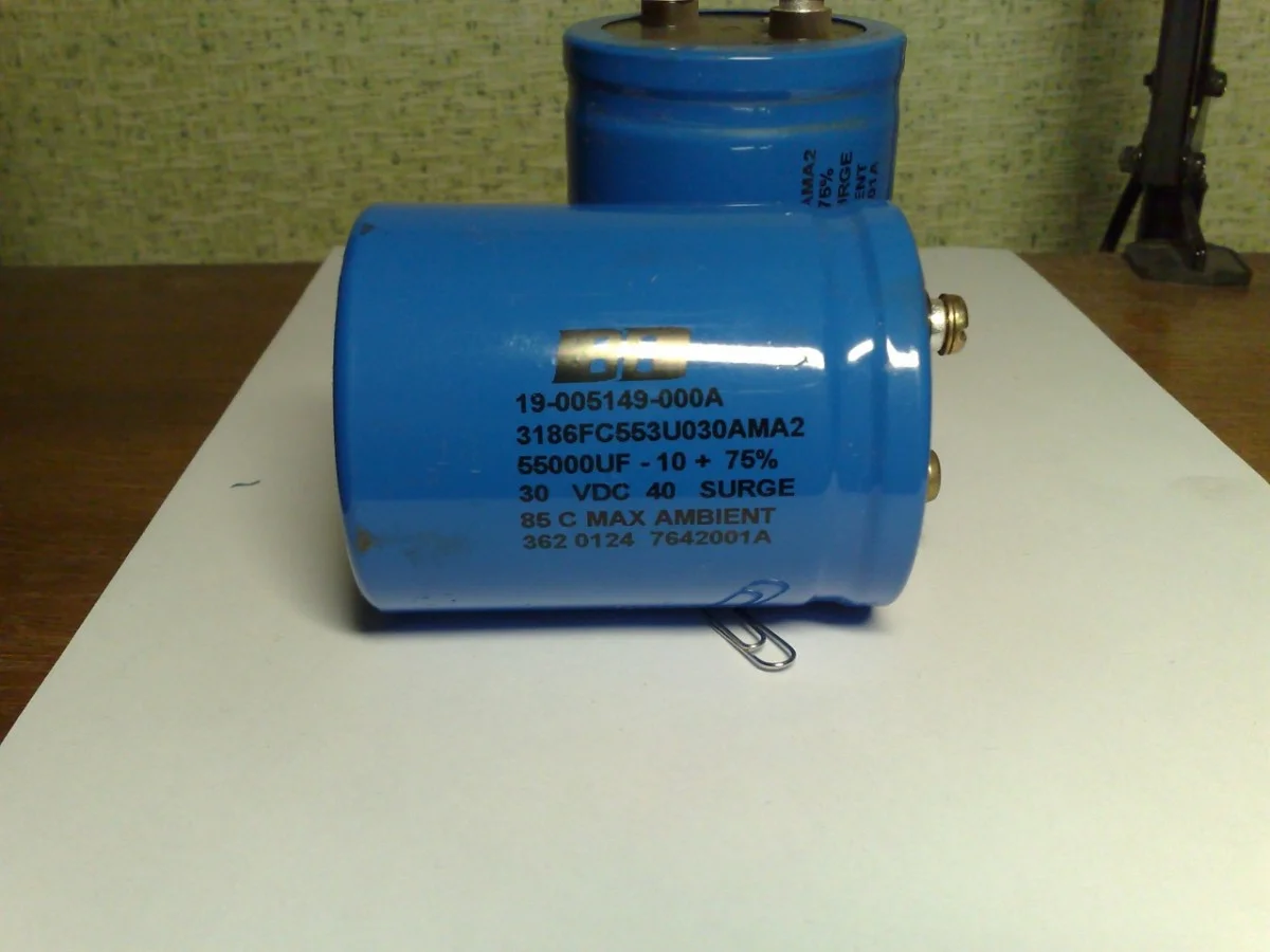

Привет! подогнали кандеры-что о них можно сказать,подойдут для бп?55000uf 30vdc
Подойдут к чему, какое рабочее напряжение, какой ток ??? :)
кандеры с питания банкомата есть фотка
    51.5 KB · Просмотры: 129
Я не про то спрашиваю, я спрашиваю в какой схеме будешь использовать ??? :)
55000 мкф, 30 вольт.
блок питания для усилка,tda7294
Если питание tda7294 (постоянное) будет меньше 25 В, то вполне подойдут. Переменное надежнее даже 20В, чем 22В.
Вот и я про тож !!! :tehnari_ru_953:
транс от упса,не знаю какой еще не принесли
Так будешь перематывать вторичку ??? :)
не знаю,там впаралели 2 батареи 12 вольтовые заряжает
