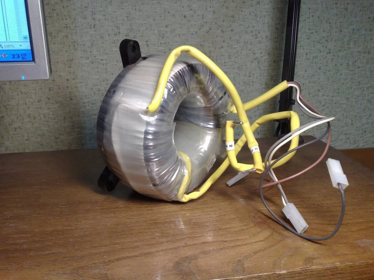

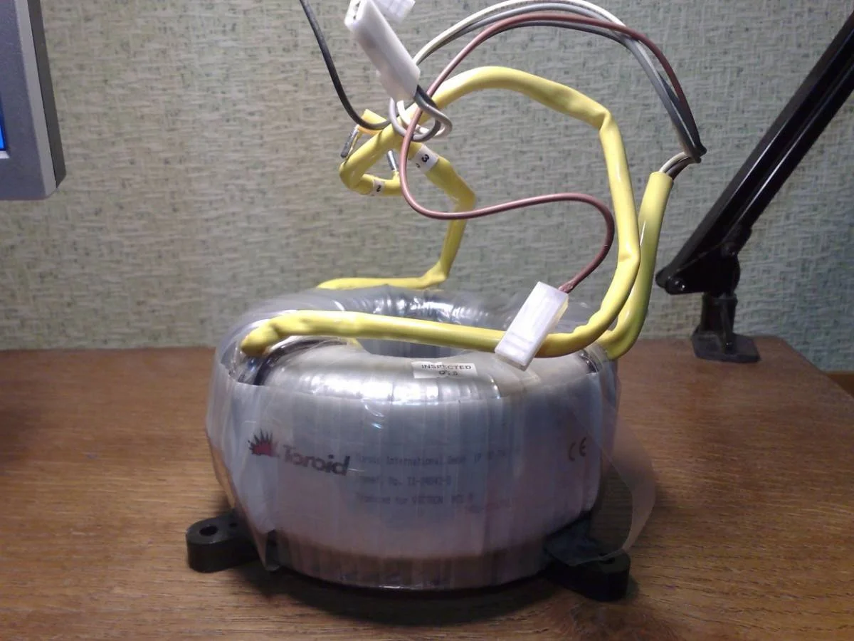

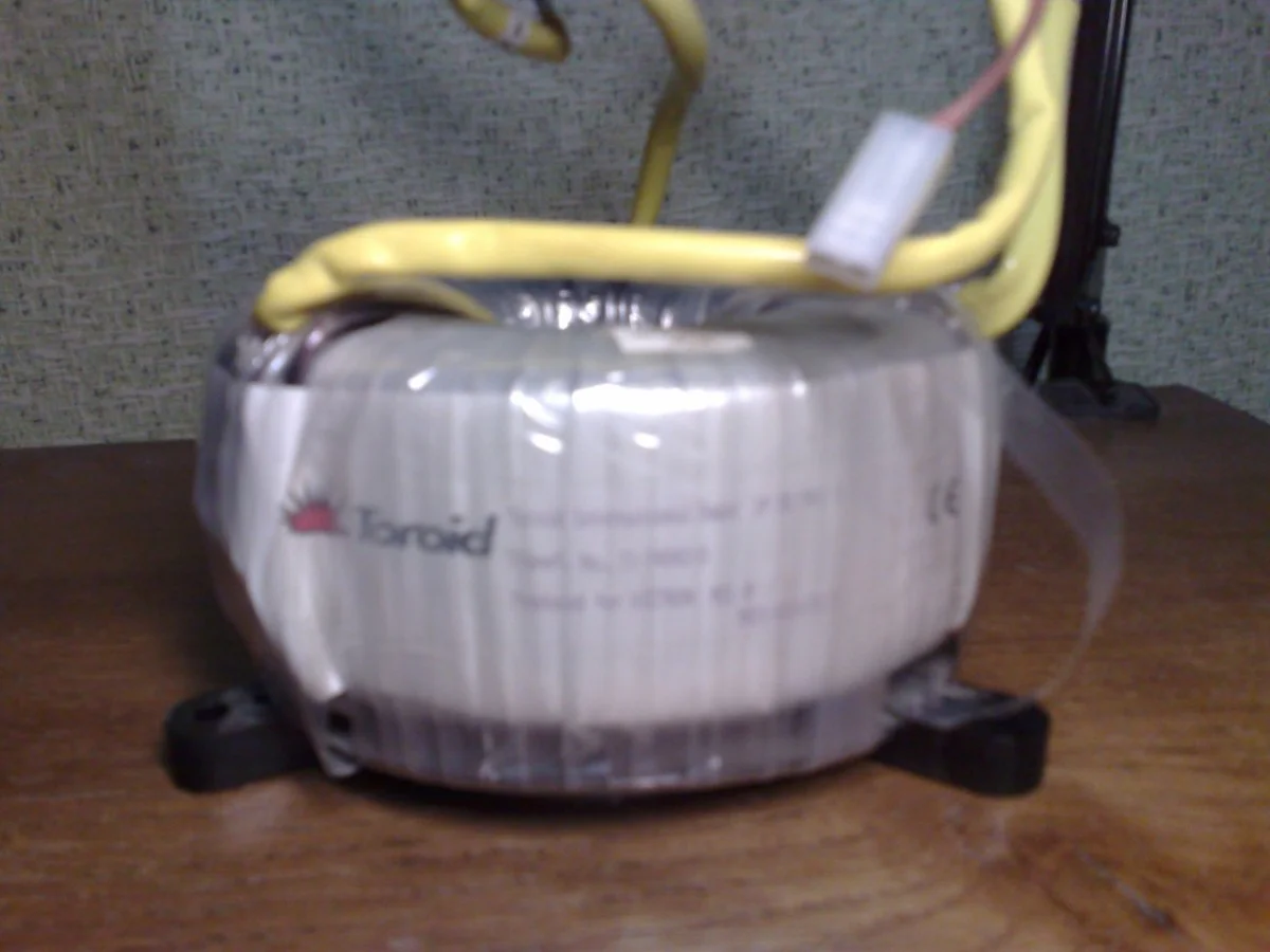

Привет!есть транс от упс-ip00t40/e trans№ti-74042-d это то что на нем написанно.и фото
    91.3 KB · Просмотры: 295
    56.2 KB · Просмотры: 256
    113.3 KB · Просмотры: 267
бери лампочку 50-100ватт(220в) и включай последовательно с обмоткой имеющей самое бОльшее сопротивление,тестером в режиме вольтметра переменного тока замеряй напряжение на остальных выводах,
-результат выкладывай сюда
ОК завтра проверю ивыложу.а вообще этот тран в упсе перегоняет с 14 в 220в
промеряешь-выложишь,там дальше видно будет,
-просто там не синусоида выходит и транс намотан исходя из возлагаемых на него задач,а значит напряжение при синусоидальной форма тока может отличатся.
проверил:на вторичной обмотке-20.5В
ну вот видишь,разница на лицо 14в и 20,в
если там в два провода наматывалось то просто разделишь концы и перекомутируешь,а если одним то домотаешь такую же и будет отличный транс для тда 7294

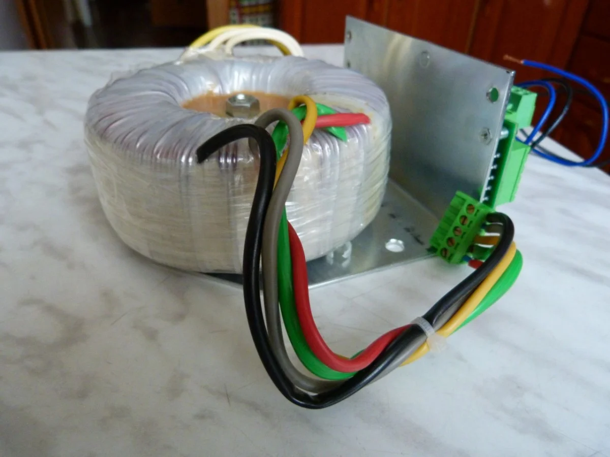

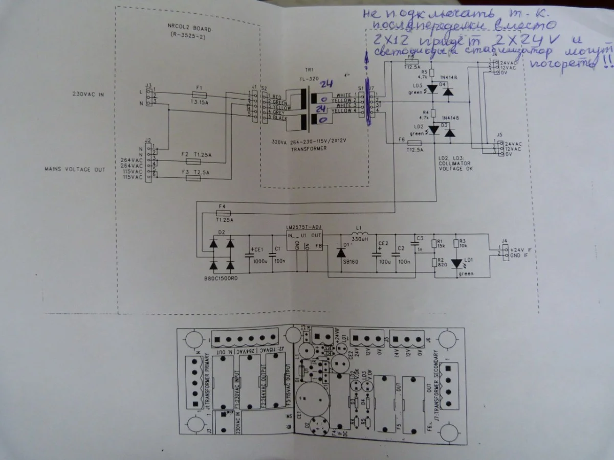

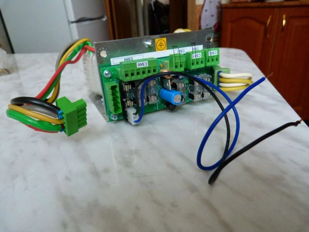

Привет всем!
Может не по теме, т.к. создать не могу.
Купил транс 2*24, в Москве(по почте прислали). Думал что просто тород будет, а тут вон что, плата еще. Запутался в общем.
Люди, если кто что знает, объясните мне где выход найти мне 2*24В.
Фото прилагается.

denisa8080, оставь эту фигню на LM-ках !!! Бери просто один транс
и делай дальше как Валерий, диодный мост и электролиты ... :tehnari_ru_953:
Значит, просто отсоединить эту плату надо?
Я сам так то в шоке был, когда распаковал коробку.
Да возьми только один транс и делай как Валерий ... :)
Включи в 220В и замеряй переменку на вторичных обмотках
и отпишись ... :tehnari_ru_953:
Вот что получилось.
Блин не видать ни чего. По 23,5В. А переменка 52,3В
    51.2 KB · Просмотры: 69
Это он замерил между двумя обмотками!
