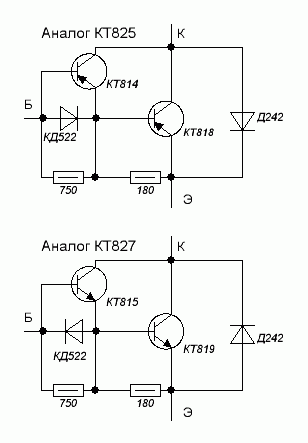

Возвращаюсь к старому) Валяется вообщем этот усилитель,со сгоревшими выходниками. Можно ли вместо Типов поставить пару 2SC5200&2SA1943. Какие потребуются переделки?
Нет нельзя. Можно поставить кт 825 и кт 827. Транзисторы TIP - это по Дарлингтону. У них h21э очень большой. См. даташит.
Все,посмотрел.Спасибо.
Да ничего! Пусть себе стоят, если ты не против. И у КТшек они тоже стоят. :tehnari_ru_093:
    5.2 KB · Просмотры: 6,960
