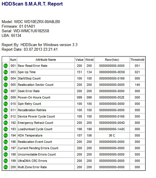

smart из hddscan покажите, не смотрели мы его.

smart покажите. Не забудьте в bios вернуть, как было. (auto?)
