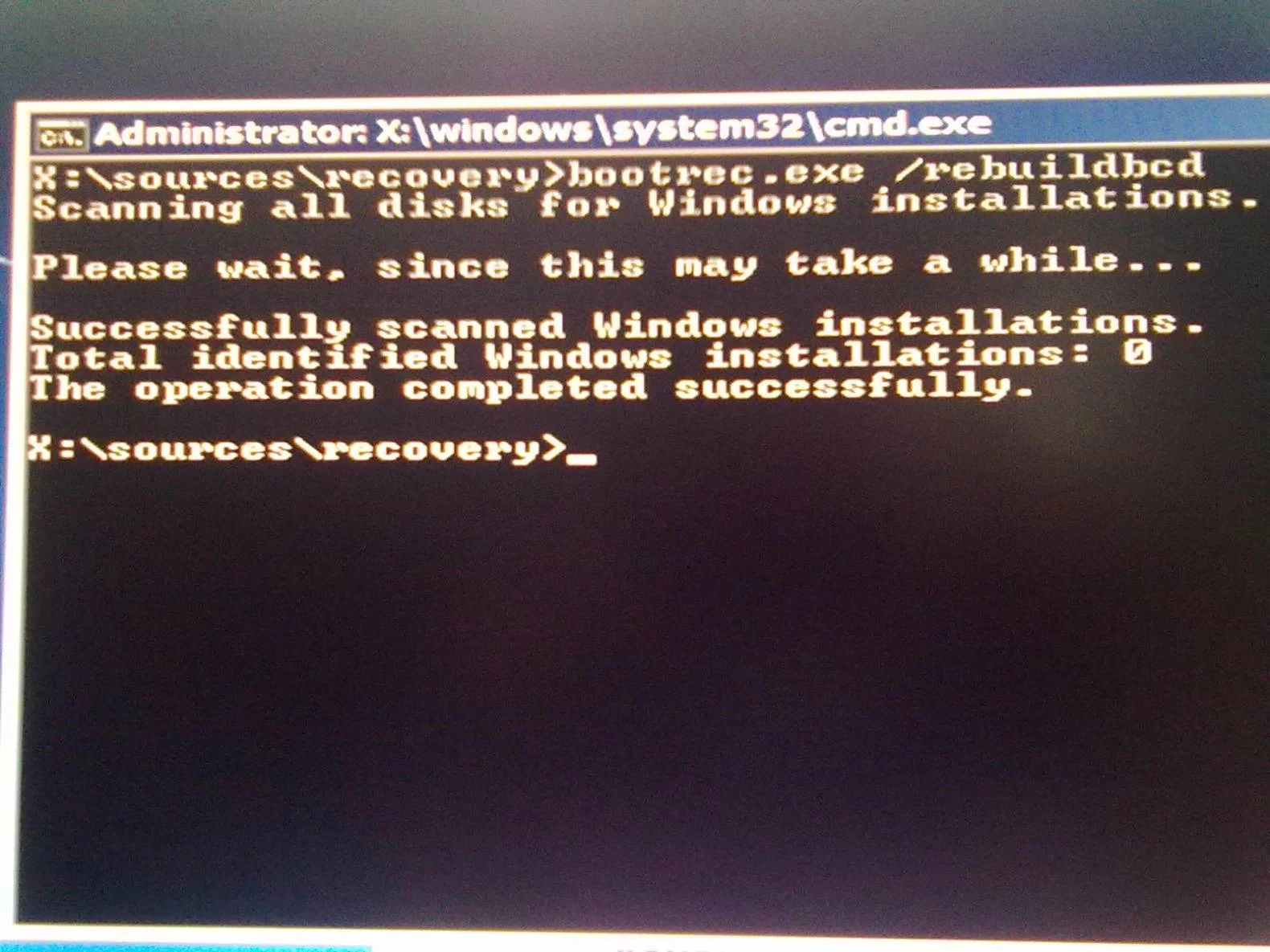

В восстановлении системы, при использовании команды Bootrec.exe /RebuildBcd появляется следующие:

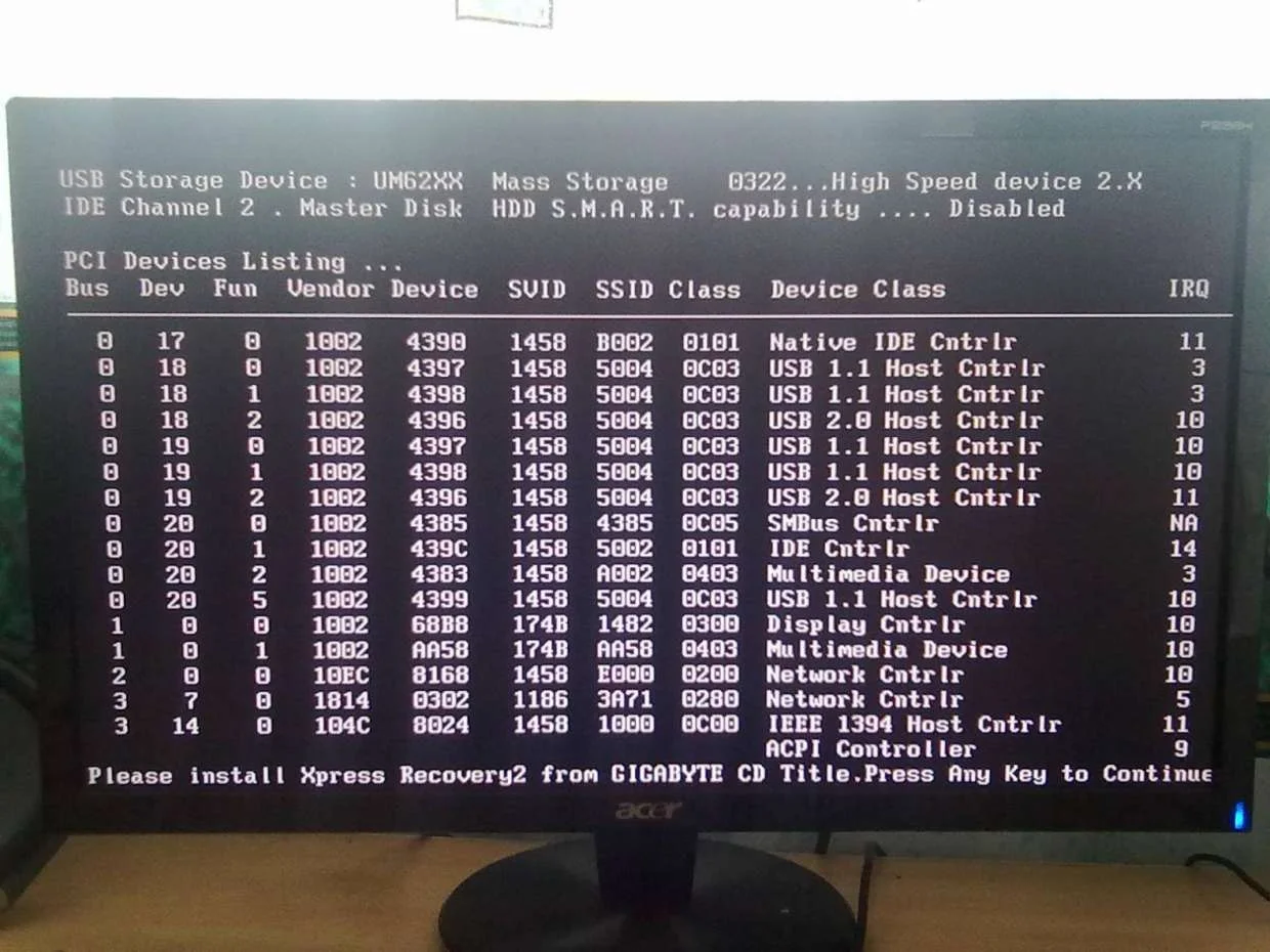

а если при включении ПК нажать F9 то появляется такая лабуда
нажимаю Enter и ОС загружается без проблем. но всё же хочется сделать что бы ос загружалась так, как и должна загружаться. так что всё ещё надеюсь на вашу помощь форумчане.
Если там мусор в MBR, то диск восстановления может не помочь. Тогда затирать начало диска. А у Вас интернета нет, другого компа нет...

А установочный диск видит? Если Вы в предыдущие разы пользовались РМ или акронисом, а пишите, что часто слетает загрузка, то это Вам подарки от акрониса с РМ. Попробуйте ещё кабель данных переткнуть. В bios диск виден?

Если загрузиться с установочного диска в режим восстановления, то есть ли ОС после команды bootrec /scanos ? Что появляется после команды list disk после команды diskpart?

А пробовали команду bcdboot c:\windows , если, конечно, ОС на С ?
А, посмотрел, у Вас ОС bootrec не находит.
