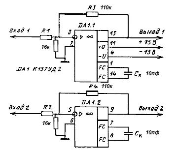

Угу.... У тебя на плате запаяно 4 резистора по 16 кОм., и 2 по 170 Ом. (эти, правда, в никуда). Где они на схеме? И еще раз повторю: "Очень большое усиление!"
Поздравляю! :) Ты сделал хайгейновый дисторшн для электрогитары. :guitar:

Uzren, вы были правы, ни один резистор не совпадает по схеме... Только 110 кОм совпал.
Я когда купил, приехал домой и проверил мультиметром. А он уже сигнализировал о том, что разряжен. Ну и в конечно итоге, все что я мерял мультиметром оказалась полной ложью. Сейчас подключил его к блоку питания, вместо батарейки, померял и не совпало ничего.
Фантастика в том, что разряженый мультиметр показывал почти точные значения резисторов... Я понимаю, что это звучит как бред, но это так.

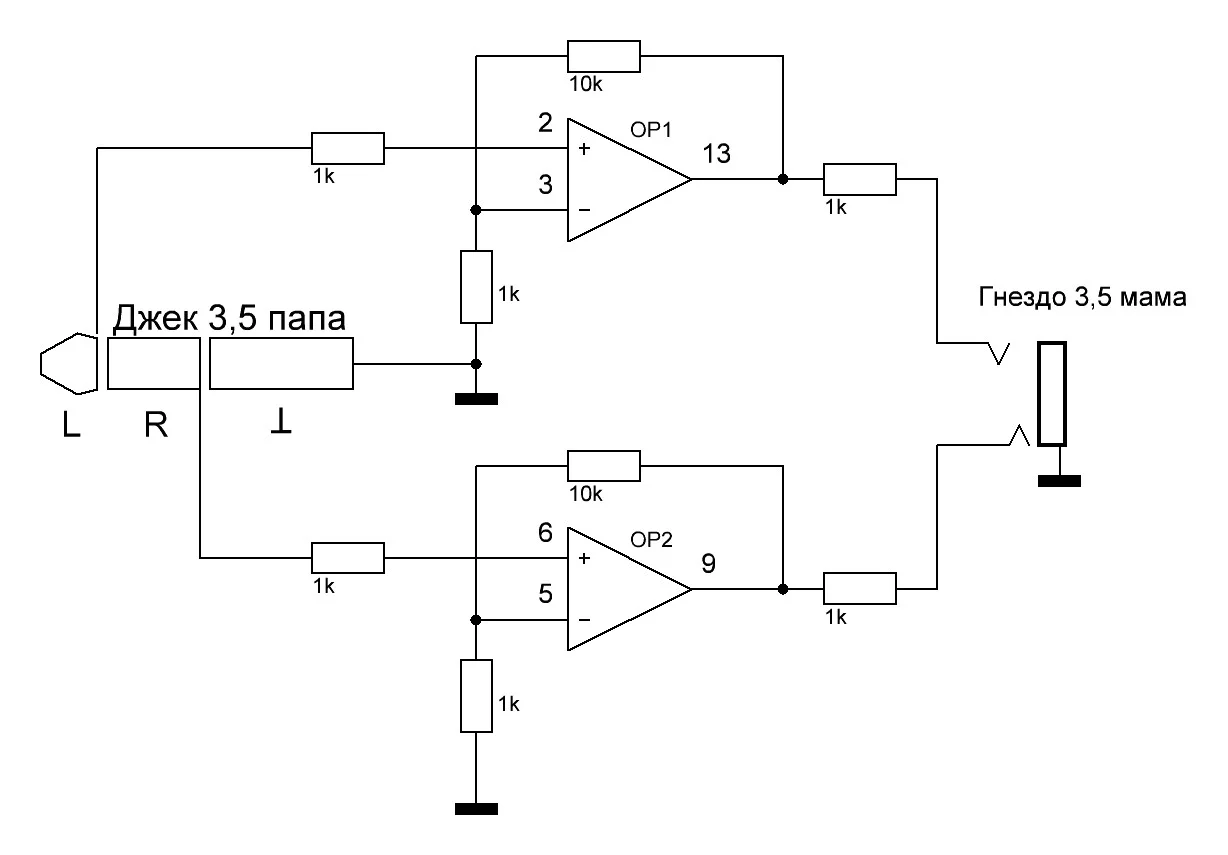

Давай вот как сделаем. Демонтируешь с платы все детали кроме микросхемы и конденсаторов в цепи питания. Затем с обратной стороны платы (там где дорожки) собираешь вот такую схемку. Проверяешь и отписываешься, можно ( и даже нужно, с фото и видео :) ), а дальше будем смотреть....
