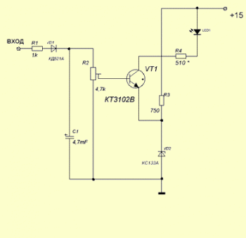

Что бы подмаргивало вот, куда уж проще. А вот почетче срабатывание на триггере шмитта нужно делать. Есть на транзисторах, есть на ОУ, есть на цифре. Погугли - вариантов тьма.

Да есть конечно. На любых ОУ собирается. Вот есть еще пассивный (без источника питания) и на двухцветном светодиоде.

Посмотрю дома внимательно обе схемы. Но пока я за пассивный индикатор пика.
Да и схема не сложная :)
