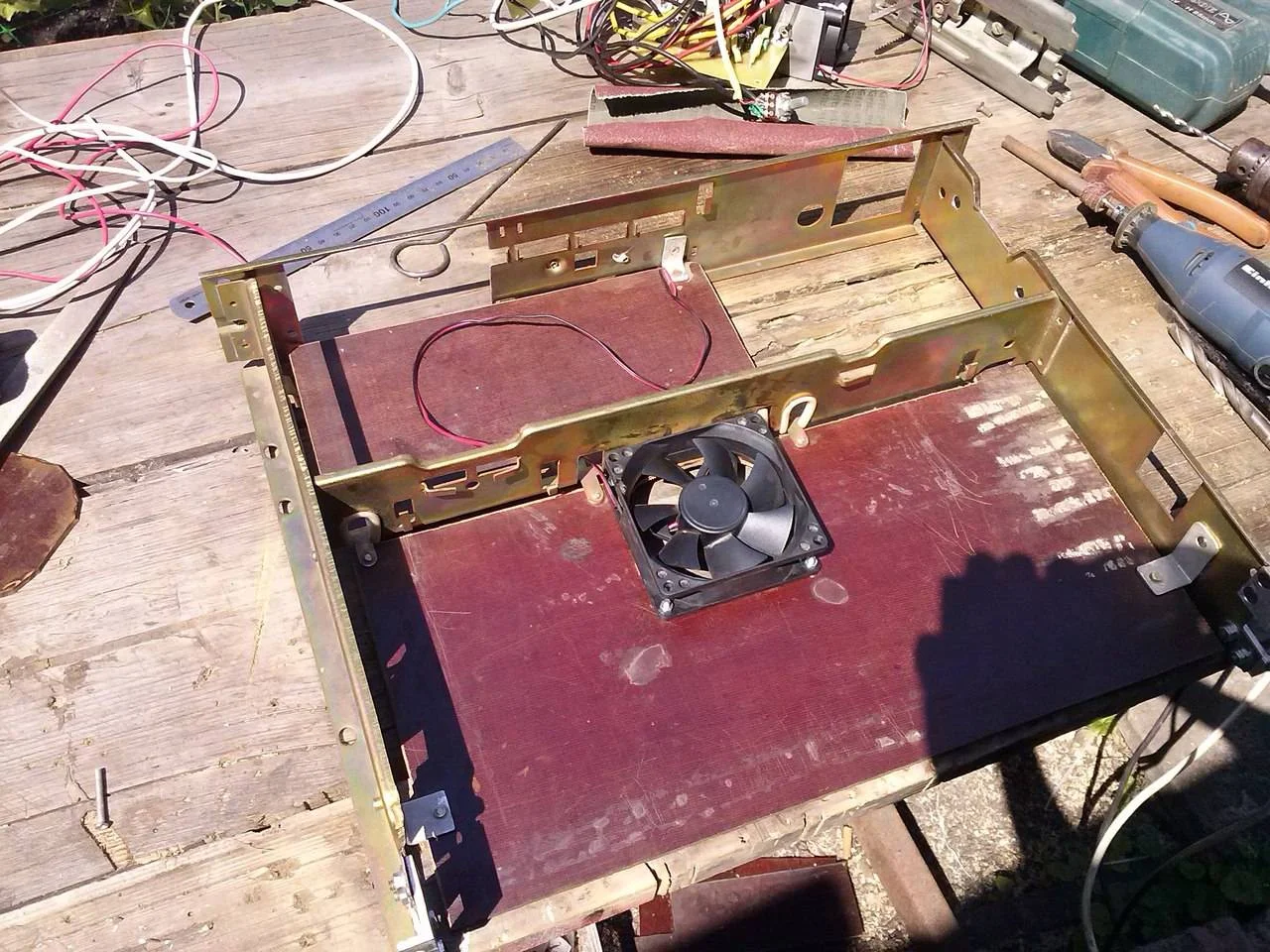

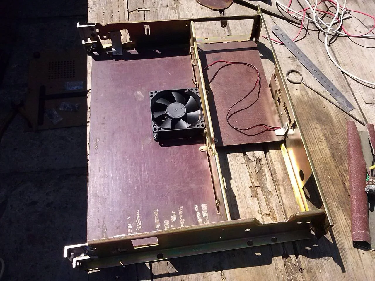

А пока, чтобы время не терять начал с корпусом заниматься.

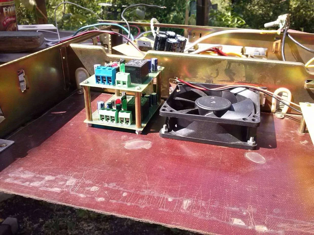

Поставил двойное дно везде, кроме места для трансформатора, он крепится прямо к раме. И закрепил там кулер на выдув вниз. Как раз с той стороны будут все платы.

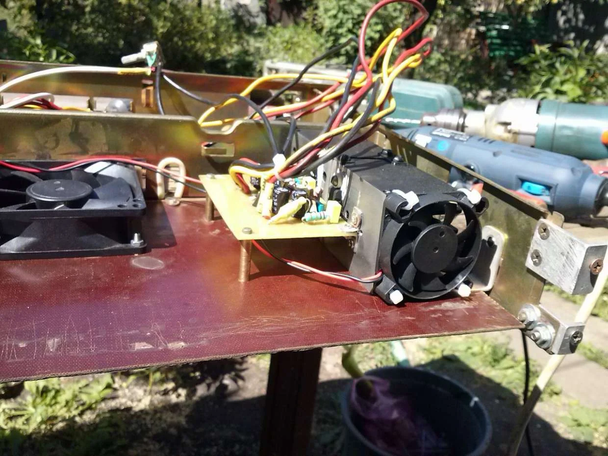

Поставил на радиатор УНЧ маленький кулер 40х40. Не стал голову морочить и закрепил его пластиковыми стяжками.

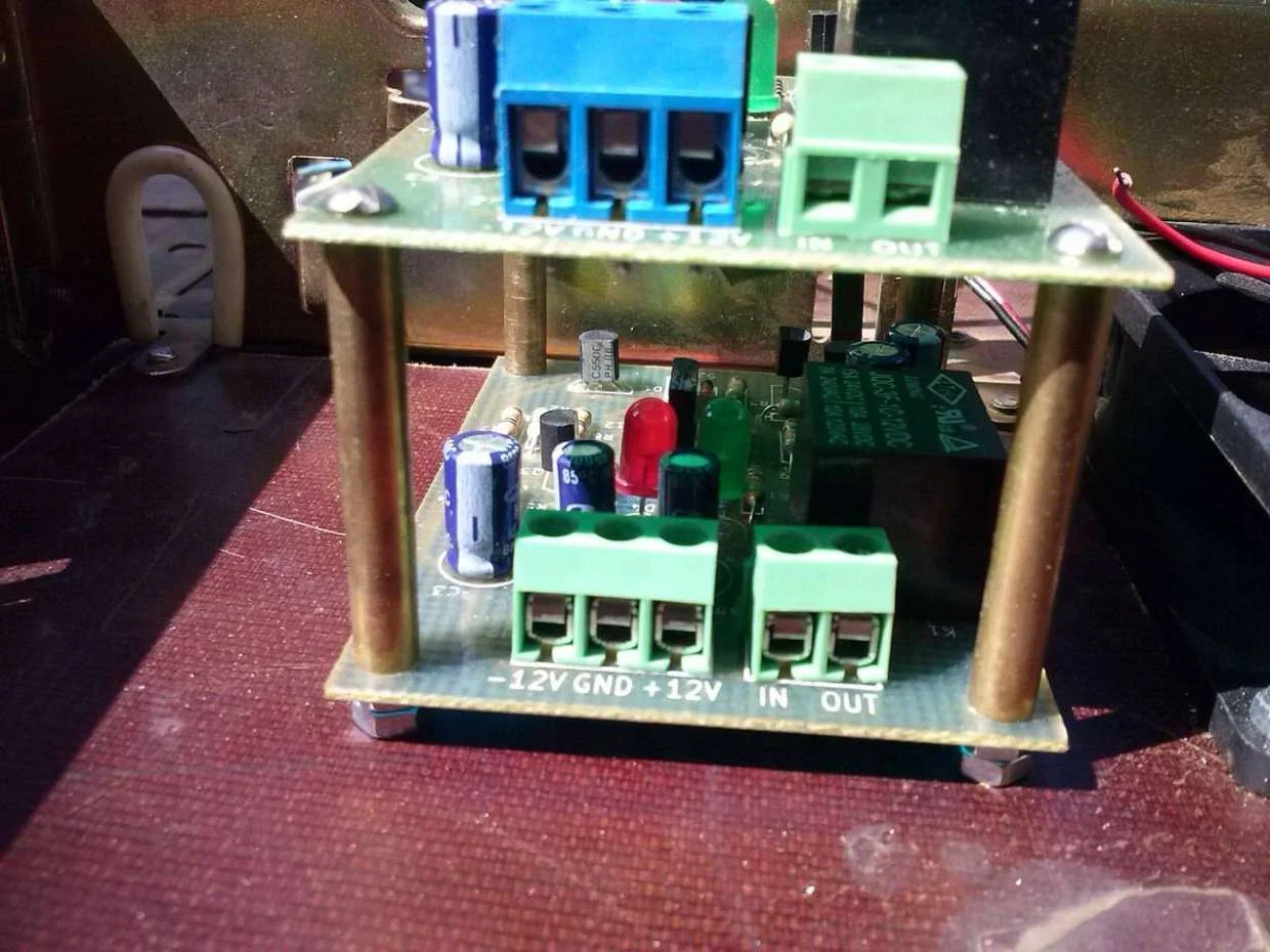

Установил две платы защиты, сделал ярусами(похоже на двухэтажную кровать :D )
Ну и пока в принципе все.

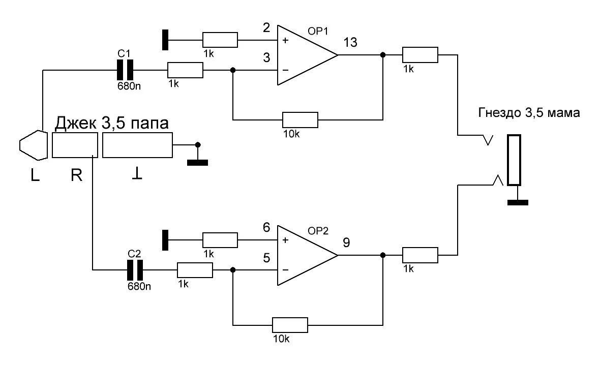

Кстати, собрал тут на макетке эту схемку для проверки. Раньше собирал такие пачками, но тут был очень удивлен. Работает со всем: с ноутом, с кассетным плеером, с приемником, с компом. А с телефоном не хочет! Такая же баяда с искажениями! И как не крути обратную связь - по барабану. Ну не хочет работать не инвертирующее включение с телефоном и все тут. Хоть с разделительным кондером, хоть без него. То ли мост там на выходе, то ли класс Д..... :tehnari_ru_325:
Пришлось устраивать танцы с бубном. Короче, со всеми источниками сигнала работает инвертирующая схема, с кондером на входе. Вот как-то так....
    16.2 KB · Просмотры: 77
Она и не должна нормально работать. Сигнал с джека должен идти на развязывающий конденсатор. Далее резистор на 1к, а после него вход ОУ должен заземляться через резистор 50...100 кОм.
Все зависит от организации выхода источника сигнала. Не инвертирующая схема работает с телефоном только если резистор с инвертирующего входа МС подключен на землю не напрямую, а через конденсатор, вне зависимости от наличия/отсутствия разделительной емкости и резистора на входе. А вот с фронтальной панели компьютера с точностью до наоборот, хотя с заднего выхода компа работают оба варианта.
