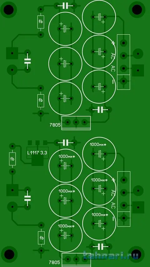

В общем в первом варианте платы была найдена ошибка в монтаже.
Конденсатор вместо аналоговой земли сидит на цифровой (я это исправлю и перевыложу печатку).
Посидел подумал и решил отказаться от питания по USB, так как по питанию сыпется много шума от ПК.

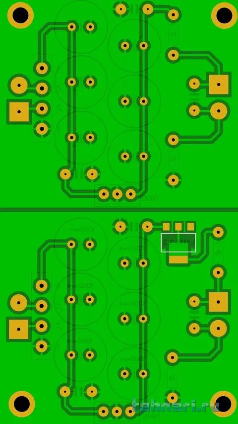

Вот вторая версия платки питание цифровой части от отдельного источника, аналоговая часть разделена и питается так же от отдельного источника.
Ко всему этому решил вывести SP/DIF и линию i2c есть мысль подключить микроконтроллер и энкодер тем самым можно регулировать системную громкость операционной системы механической ручкой.
Сейчас разведу плату питания и можно будет проверять в железе.
В качестве источника питания тор ватт на 20 (самый маленький) из тех, что есть.

Да наверное я погорячился с питальником? Наверное слишком много конденсаторов для стабилизатора 7805
У меня питается от usb, и ни каких шумов нет вообще.
Обычно звуковая карта начинает сильно шуметь, когда в блоке питания компьютера высыхают электролиты!
Открою тайну у меня тоже не шумит и работает прекрасно, но хочу разделить питание да и схем подобных в сети нет.

Знающие подскажите! По даташиту разделительный конденсатор на 100мкф, а что будет если поставить на 2.2 мкф?
