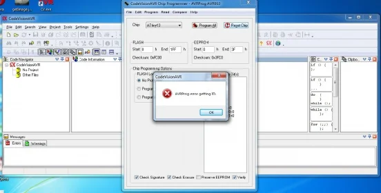

Ребята у меня в CodeVisionAVR V2.05.3 выдает ошибку "avrprog error getting id". Все перепоял заного, заменил другой МК прошивал их на разных программаторах, 10 раз проверил фьюзы, разводку и.т.п. уже руки опускаются((( Другие программы его тоже не видят но компьютер определяет сам программатор и ставит на него драва нормально.
выложи скрин ошибки.
Я сам пользуюсь CodeVisioAVR у меня все отлично прошивается))
Взял бук у жены установил все туда и там все нормально работает( Косвенно проблема решена - переустановка системы((((
Подскажите в CodeVisionAVR фьюзы так же как и в PonyProg если галочка значит 0. ???
Ребята переустановил ноутбук и опять та же проблема. У жены все работает на Виндовс 7 х32 а у меня на Вндовс 7 х64 ту же ошибку выдает. Скидываю скриншот ошибки. Перерыл весь интернет и толком ни кто не говорит что за проблема. Сам программатор определяется, ставятся драйвера но Codevision говорит ошибку "avrprog error getting id".

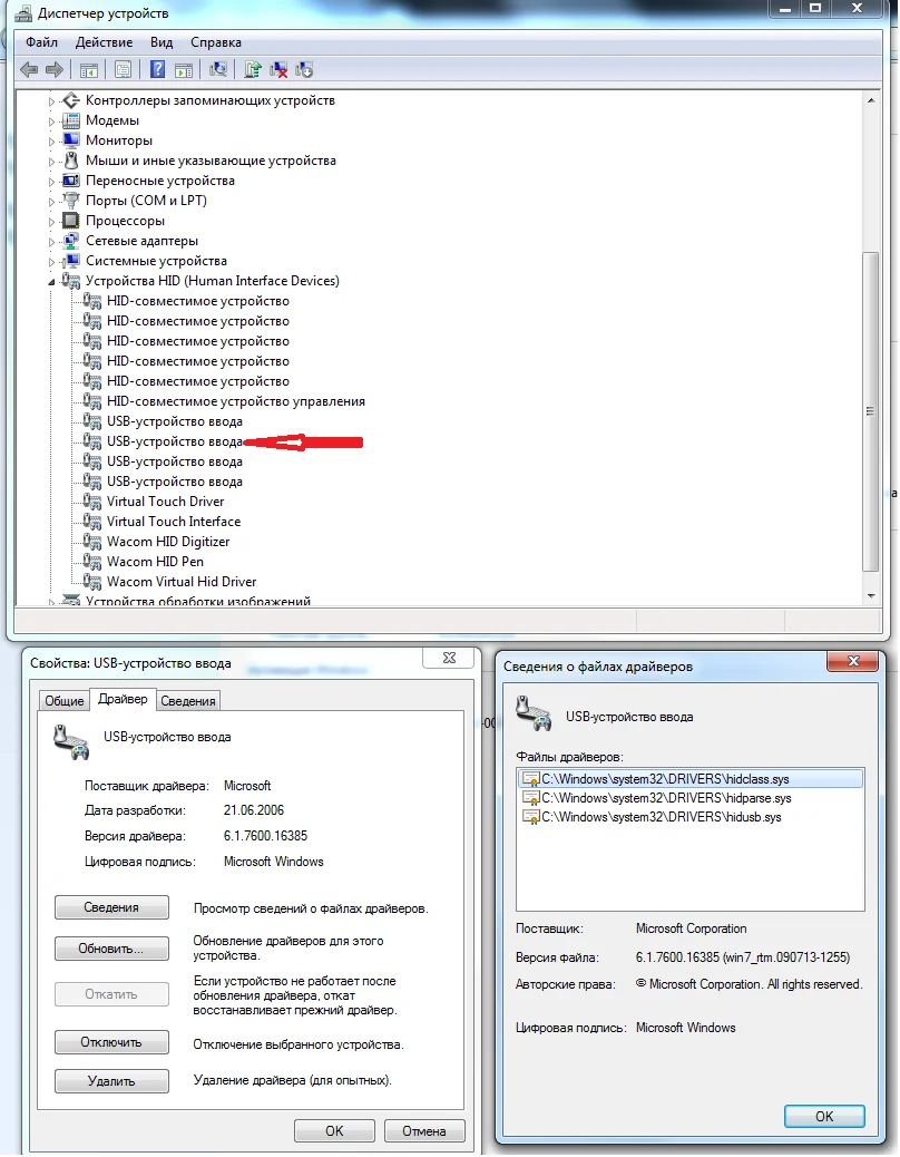

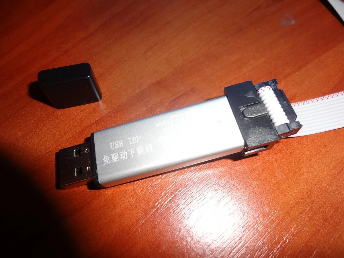

Добрый день форумчани, помогите с программатором. в общем попалась мне в руки вот такая вот штука. через USB никогда не программировал только LPT. Вставил в USB Windows 7 сама определила и нашла драйвер. пытался установить вручную говорит что в обновлении не нуждается. скрины прилагаются. Далее пробовал в различных программах. AVTDUDE. CodeVision. ProgISP но не пойму, там целый список программаторов своего я не вижу. выбирал какие попадутся но читать данные с МК не хочет.
Это же стандартный USBAsp, только в профиль. Драйвера и софт соответствующие нужны.
А цифровую подпись драйверов отключили? http://www.tehnari.ru/887039-post185.html
