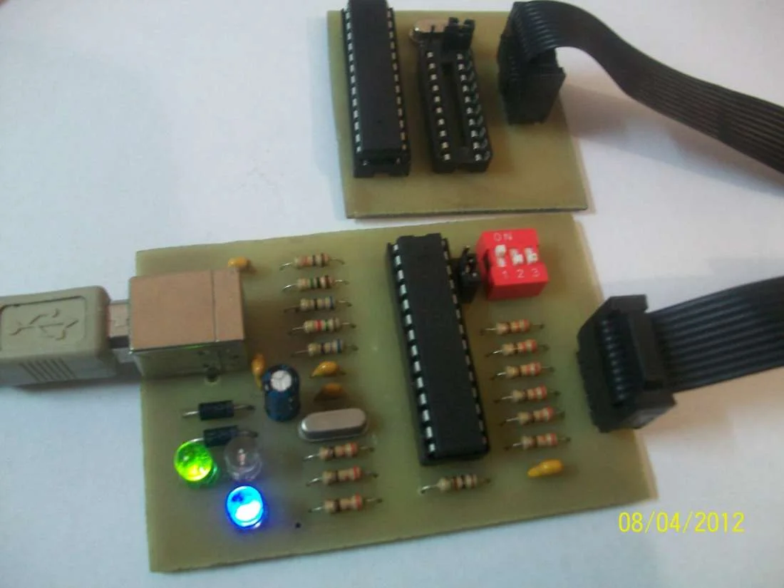

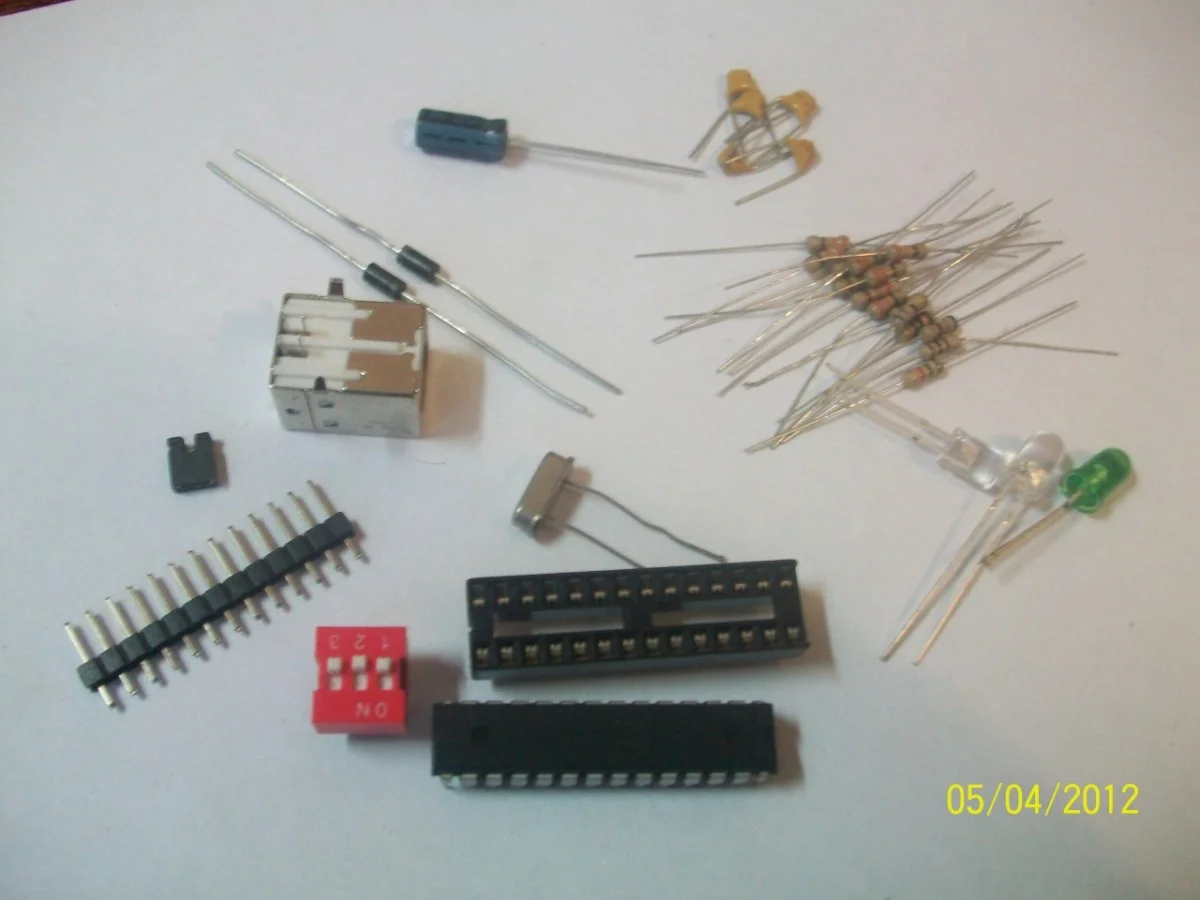

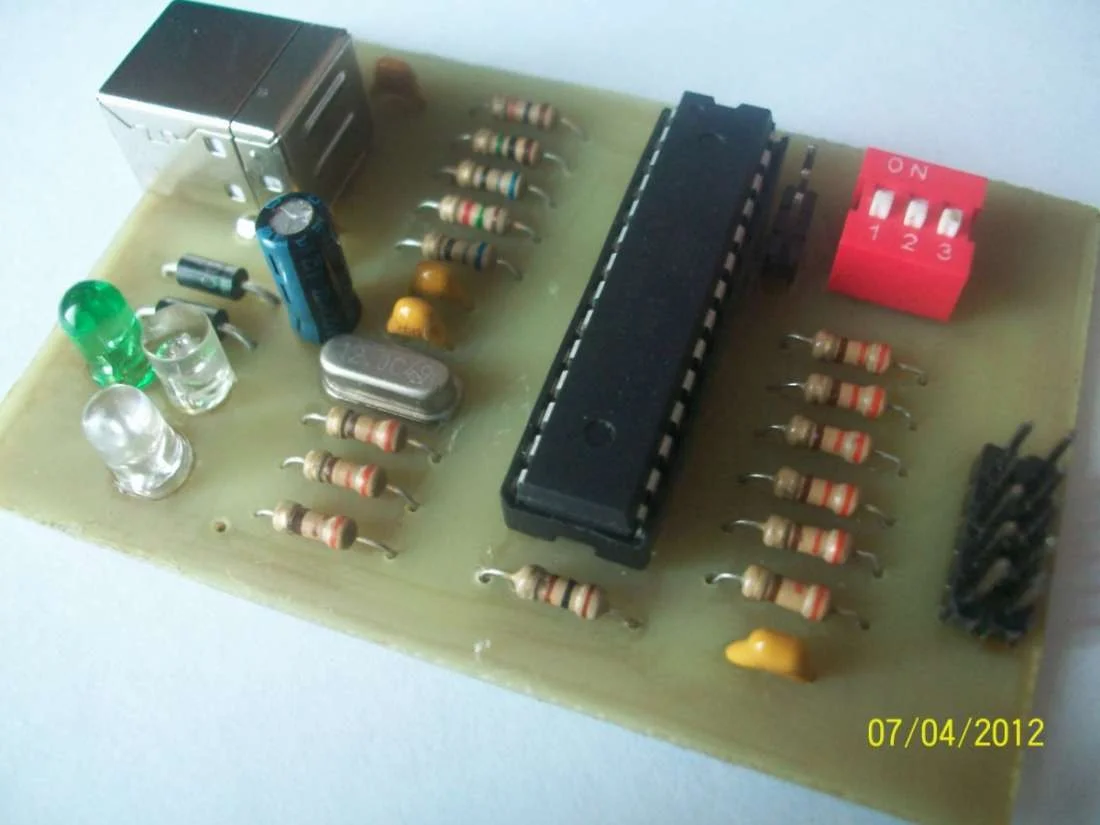

AVR-910 представляет из себя достаточно простой, но в то же время надежный USB программатор для микроконтроллеров AVR, это всем известная схема PROTTOSS-а, построенная на микроконтроллере Atmega8. Несет также на борту меандр для восстановления залоченных фьюзов.
Для его сборки нужно не так много деталей, и самый простенький программатор
На процессе изготовления печатной платы я останавливаться не буду, скажу только, что она сделана при помощи пленочного фоторезиста:)
После того, как плата спаяна и отмыта от флюса, подключаем устройство к программатору, я пользовался "Шнурком Громова":D и переключаем джампер в положение "Mod" и подаем питание. Теперь нужно записать программу в МК

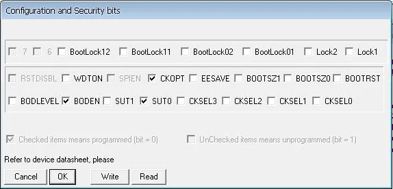

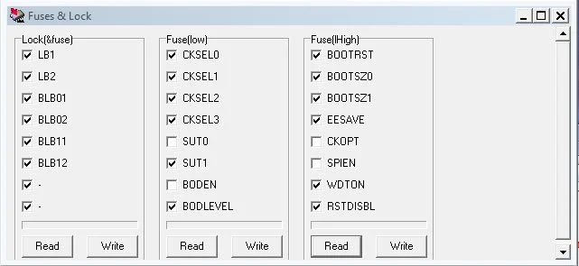

Так как программатор Громова не поддерживается PonyProg-ом, то пришлось пользоваться программой Uniprof. Фьюзы выставить как на картинке (Для PonyProg отметить также фьюз SPIEN, а лучше его вообще не трогать:D)
Посмотреть вложение 74348Посмотреть вложение 74349

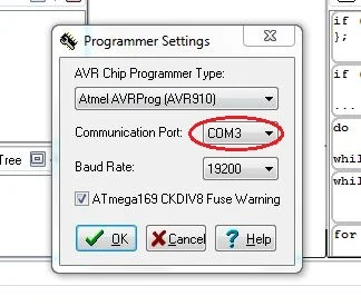

Теперь о софте. Тут выбор довольно широк, это ChipBlasterAVR, AVR Prog, который входит в состав AVR Studio или Code Vision AVR, увы, но с AVRDUDE не работает. Я остановил свой выбор на CodeVision и теперь о том, как всем пользоваться.

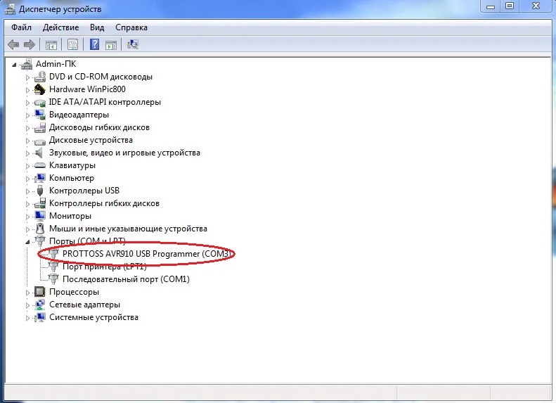

Запускаем программу, переходим во вкладки Settings-Programmer, появляется окно, в котором нужно указать тип программатора и номер виртуального COM порта, узнать который можно, запустив Диспетчер Устройств
Посмотреть вложение 74347Посмотреть вложение 74346

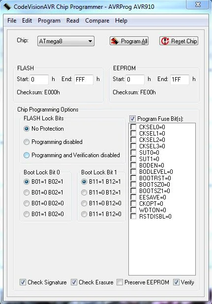

CVAVR является программным комплексом для работы с МК, поэтому, трудно сразу разобраться где найти само средство для прошивки. Для этого переходим во вкладку Tools-Chip Programmer, появляется окно программатора, в котором очень не трудно разобраться:)
Фьюзы выставляются также, как и в PonyProg. Есть галочка-0, отсутствует-1.

Здраствуйте , собрал этот програматор по плате с usb-a но комп его не обноружывает начал проверять на плате замкнута земля и +5 ,плату собрал правильно, что делать (есть подозрения на это соединение
    88.2 KB · Просмотры: 726
Если печатка с этой темы, она рабочая 100%. Ищите у себя на плате соплю и помойте плату после пайки!
с этой темы с этимиже деталями, вы ё сами собирали?
Да, собирал сам.
А можно плиз фотку обратной стороны платы после пайки с выводами компонентов)
Извените не могу предоставить фото, так как сижу с тела. Может Вам удобней выложить а мы посмотрим
Простите, позориться нехочю...
если будет вожможность скиньте плиз,,,,
буду переделывать печатку)
Постараюсь завтра скинуть.
А Вы МК прошивали? И чем?
