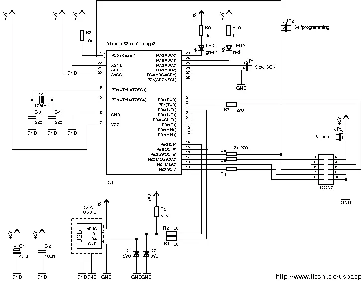

Наверное :( Я сам пользуюсь немного другим программером UsbAsp, а этот бы немного модифицировал:
1. Как в схеме моего программатора в линиях D+ и D- стабилитроны
2. Из линии +5 убраны диоды
Преимущество в том что МК программируется не напряжение ~3.3, а штатными 5в и не возникает уравнивающих токов.

Диоды в этой схеме для обеспечения напряжения линий дснных usb как раз 3.3в но с этим прекрасно справятся и стабилитроны.
да то что они справятся нет сомнений, вот будет ли толк в них в этом вопрос.

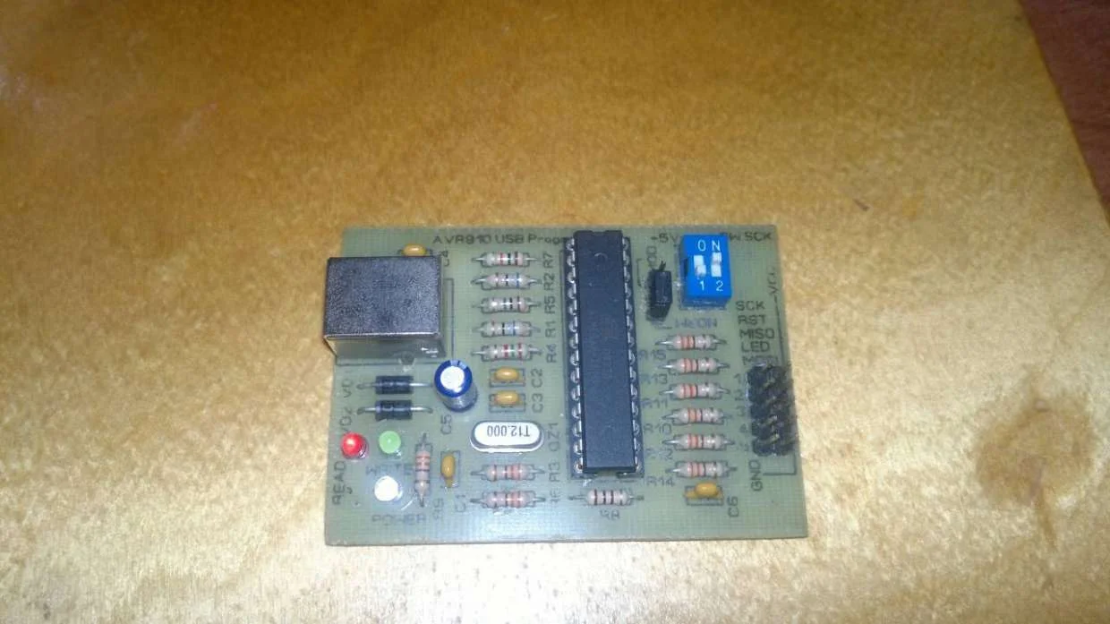

программатор зашил, драйвер установил, теперь в диспетчере устройств появляется, но через некоторое время начинает глючить то появится то опять пропадет,или вообще когда подключаешь к пишет что устройство не опознано, с чем это может быть связано? Плату разводил сам поставил mini USB потому что был в наличии кабель под него. Шил через Uniprof. И еще, после того как прошил контроллер в программаторе, решил прочитать и посмотреть что там записалось, но контроллер не откликается, а по идеи же должен?

Собрал данный программатор,в code vision при нажатии кнопки ресетчип вылазеет avrprog error entering programming mode,хотя при этом два светодиода мигают..в чем может быть проблема...столько уже форумов перерыл..устройство нормально обнаруживается...
А может дело в том у меня,что я программировал его в другом программаторе кварцом на 4 мгц,а в плате программатора стоит кварц на 12?
