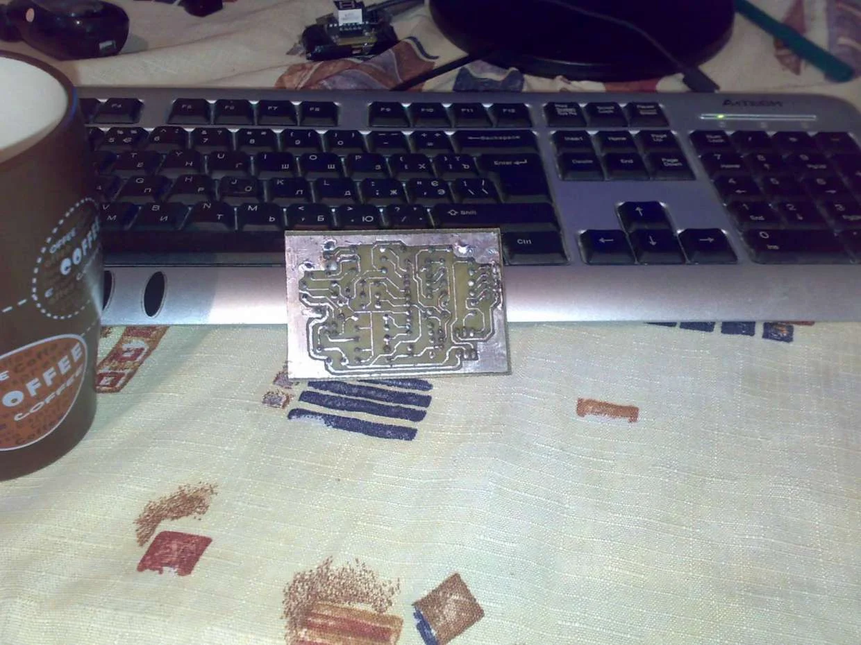

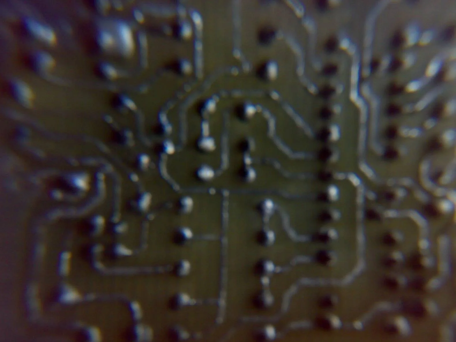

Вот фото, если они помогут Вам, так как качество желает лучшего:tehnari_ru_509:
    155.8 KB · Просмотры: 354
    67 KB · Просмотры: 292
Спасибо за фотки, прошивал програматор 5 проводков и uniprofom
А как Ваши продвижения? Фото (особенно такие) врядли помогут!
пока некакие.
На выходных постораюсь переделать плату, и может контроллер, а да у меня поле прошивки контроллер не отпознаёт ПОДКЛЮЧАЮ НАПРЯМУЮ проводками от ltp на контроллер не на плату, И програматор его не видит что делать???(может кварц,
А когда первый раз прошивали, мк определялся?
Попробуйте с кварцом, если поможет! Может быть и такое что Вы залочили мк или спалили его!

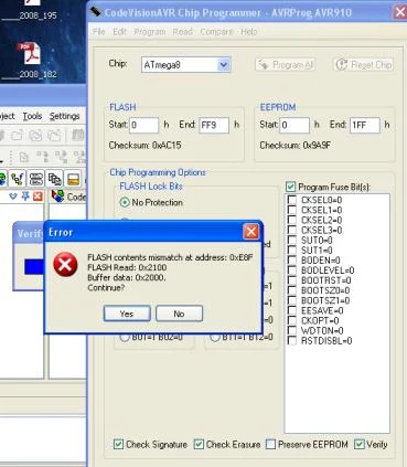

Добрый день. Программатор собран, мега 8 зашита (Громовым), системой определился (ХР), дрова установлены, CodeVisionAVR V2.05.3 установлена, настройки для программатора сделаны. Пытаюсь теперь зашить еще мегу 8 (с помощью данного программатора), считывает контроллер без проблем ( правда скорость маленькая), а вот при попытки прошить загрузка обрывается на около 97% ошибкой. В чем может быть проблема. да, еще какие переключатели должны быть включены при прошивке?
    24 KB · Просмотры: 256

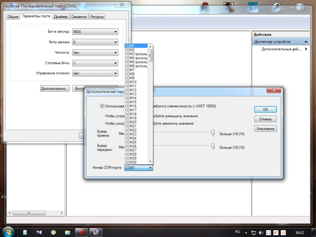

Помогите... программатор установил, ОС его определила, но... в списке устройств программатор или COM 42, 43, 44, 45. Я уже перепробовал все порты юсб, отображается только "40-вые" порты. А в софте программы CodeVisionAVR такой нумерации нет. Что делать?
