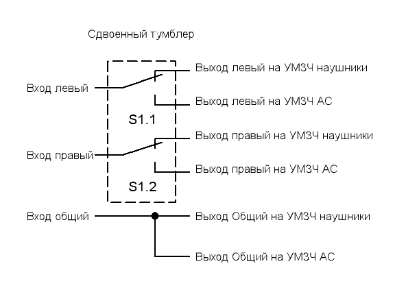

Да обычный тумблер.
Получается простейший селектор на два входа
Вот, накидал блок схему, проверьте пожалуйста, усилитель для наушников рисовать не стал, но думаю он подключается аналагично tda2030.
    13.2 KB · Просмотры: 437

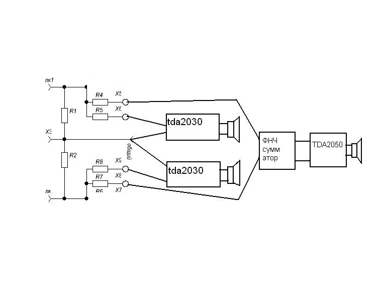

В сумматоре уже есть такие резисторы, поэтому можно так подключать
    14.8 KB · Просмотры: 127

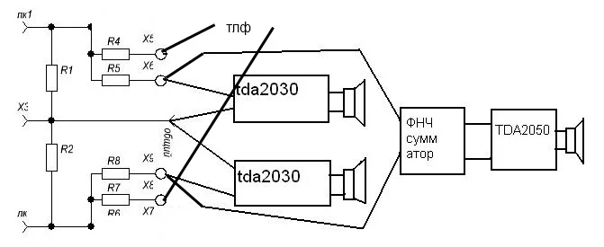

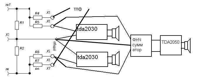

Исправленный вариант
    15.6 KB · Просмотры: 323
