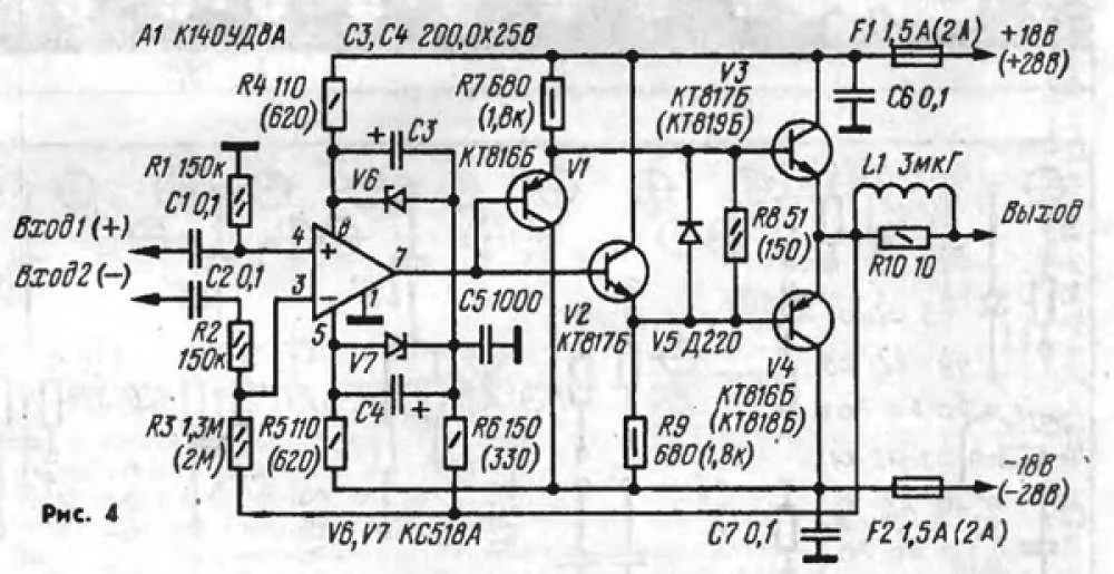

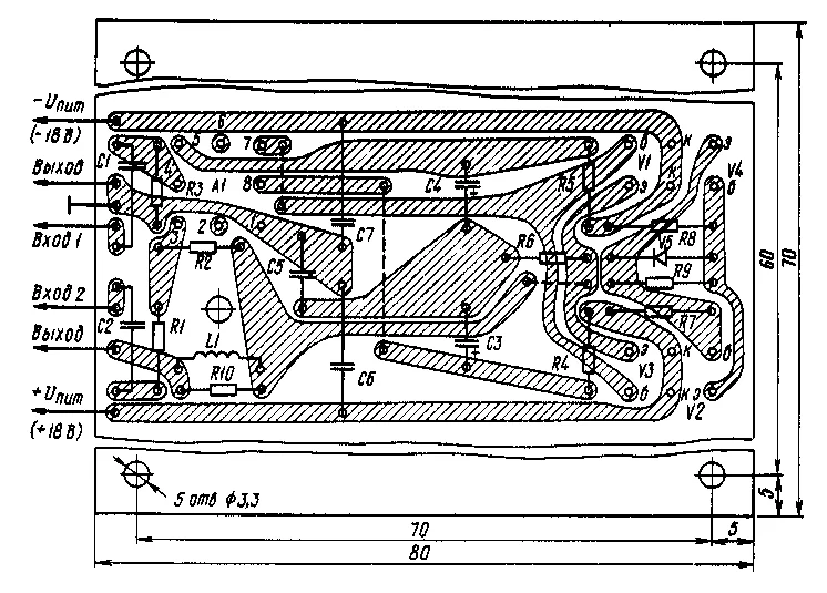

А какая разница DIP-8 или DIP-14, все ровно печатку заново рисовать, а 157УД2
лучше, у неё нагрузочная способность выше и балансировка 10k не нужна, из
обвязки там только конденсатор 10-30 пФ ... :D
А если стерео усилитель, то два канала в самый раз, если нужен один канал, то
вообще можно использовать 157УД1, её нагрузочная способность еще выше ... :D
Ну я написал что половина микры будет использоваться :)
Чисто на транзисторах я собирал. Читал что меняя выходники и напряжение можно мощь повысить :)
короче если небудит их из этого списка то потом посмотрю что воткнуть
Все правильно так немного можно, только тогда на микросхему надо ставить
параметрические транзисторные стабилизаторы, это не много ... :D
короче долго писал это
Конструкции и детали. Кроме ОУ К140УД8А в усилителе мощ*ности можно применить ОУ К140УД8Б, К140УД6, К140УДП, К544УД1, К140УД7 (с несколько худшими результатами). ОУ К140УД1Б, К140УД2А, К140УД2Б, К153УД1 использовать не рекомендуется. :tehnari_ru_325:
Даже не поднимая напряжения питания выходного каскада, т.е. +/-24=48В.
Использовать транзисторы КТ818ГМ и КТ819ГМ, К157УД2 и поднять коэфф.
усиления до 30, использовать динамик 4 Ом то можно с легкостью 50-60 Вт ... :)
короче как схожу в магаз со списком отпишусь, помимо надо ещё купить 2транзюка если не все 4, с5 там чёто 1000 чего ?
с5 там чёто 1000 чего? мкф, нф, пф

Это 1000 пФ, но меня смущает питание микросхемы, стабилитроны так
работать не будут ... :)
я без стабилитронов делаю на 25 ват
    86.8 KB · Просмотры: 5,806
Напряжение питания усилителя собственно зависит от сопротивления нагрузки.
4, 8, 16 Ом, чем больше сопротивление, тем выше надо напряжение. Если сделать
питание всего усилителя +/-15В и на выходе 4 Ом, то в легкую можно 20Вт, просто
обыкновенный Закон Ома ... :D
P.S. Можно вообще попробовать К157УД2 и на выходе комплектарные транзисторы
КТ825 и КТ827, если лесенки не будет, то это будет идеально, усилитель почти без
деталей, тем более прямого усиления, т.е. частотных искажений "0" ... :D

да куча проблем при сборке
Жалуйся...
это я про кондеры плёночные же надо ставить на 0.1 мкф а их тоько на заказ одна шт 2руб вот жду 50рэ заплотил за заказ там их много наверно будет, а керамику если поставлю то качестово уже будет звенеть как на вч
