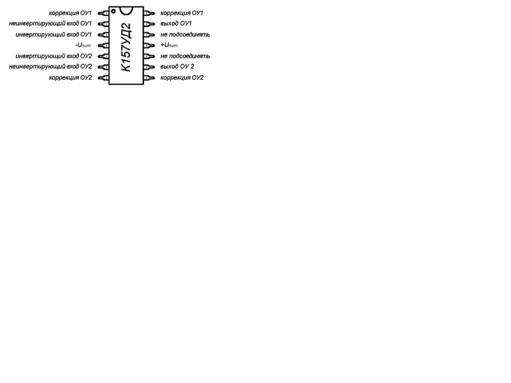

У 157уд2 14 ног, а те что нужно у них по 8. Поищите те что я дал. Найти можно. Или в аппаратуре старой такие транзисторы многоногие :)
Хотя можно, только будете использовать 1 канал у К157УД2
есть 2822м , короче надо полный список выписать и посмотреть
А какая разница DIP-8 или DIP-14, все ровно печатку заново рисовать, а 157УД2
лучше, у неё нагрузочная способность выше и балансировка 10k не нужна, из
стандартной обвязки там только конденсаторы 10-30 пФ ... :D
А если стерео усилитель, то два канала в самый раз, если нужен один канал, то
вообще можно использовать 157УД1, её нагрузочная способность еще выше ... :D
