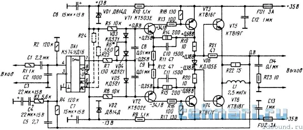

Блин.. с телефона грузил. Получилось в верх тормашками.
Но буфер видно..
Александр.. на тебя вмя надежда )))
Добавьте в разрыв, между базой транзистора ЭП и выхода ОУ, резистор номиналом 20-50 Ом.

С современными оу так делать не стоит.С лм318 и не5534/тл071 отлично.Но с ора134/ад825, с теми у кого симметричный выхлоп не лучший способ.

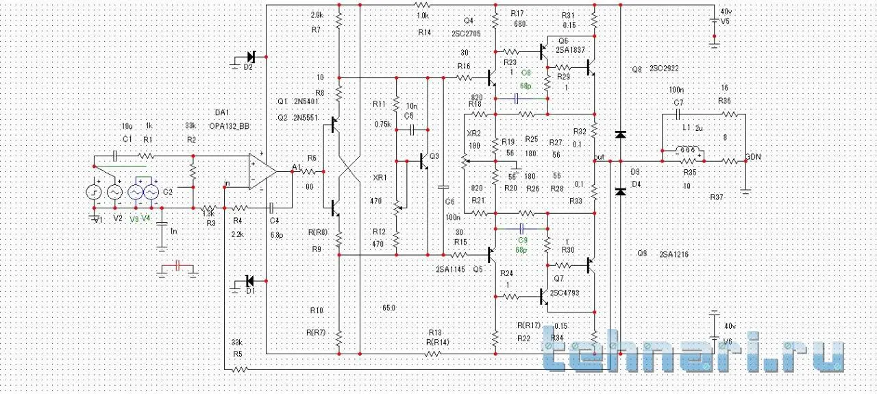

А вот так к примеру,как у меня сделано плохо что ли?
    167.1 KB · Просмотры: 859
Почему же плохо.. оч даже хорошо. В каком класе работает впша схемка? АВ ? Какая мощность
Есть у меня желание, в Брагине на пред выход и выход поставить по две пары транзисторов.
Вот скажите, это сыграет какую то роль в лучшую сторону???
ав конечно .вк можно и на одной структуре выходники сделать. в брагине умощать возможно
Ну выход вроде бы понятно как запаралелить у Брагина.
А вот пред выход.. там он как то замудренно. Не просто же тупо запаралелить.. все равно там надо как то их правильно поставить..
Я позже нарисую как себе это предстовляю.. если что может и поправите..
В брагине качество усилителя на 95% зависит от ОУ. Задача остальных каскадов не сильно испортить исходное качество даваемое от ОУ. Усилитель этот самодостаточен и красив в том виде как есть, никакими параллельками там качество особо не улучшишь. Хочешь более качественный усилитель - собирай другой усилитель.
Совершенно с вами согласен. Оставлю как есть.
Потихоничку рисую ПП, хочу RL цепочку и RC ( те што на выходе, как называются по правильному не знаю), поставить на плату защиты.. ничего в этом страшного нет?
Скажите кто-нить , а для чего эта параллель R22 и L1 ? Что она делает ?
