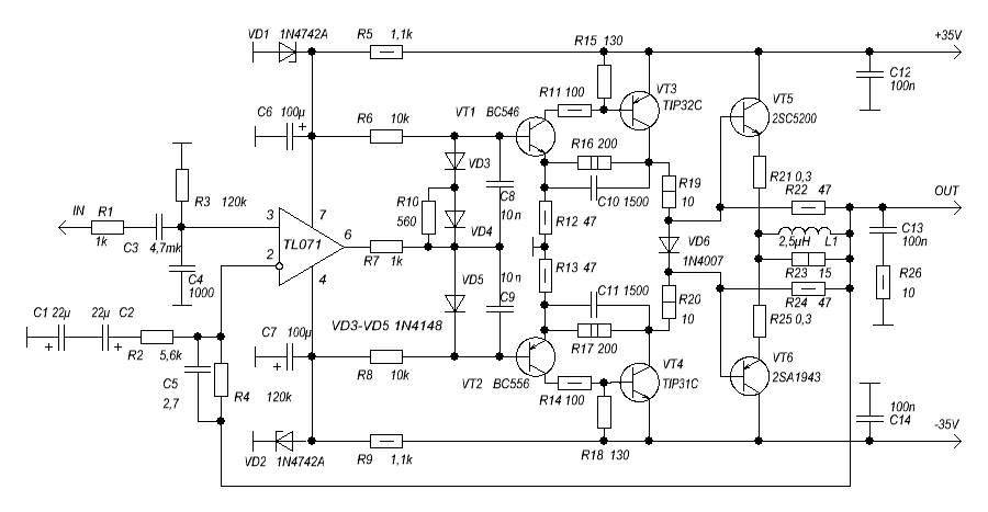

Всё элементарно, резисторы R3 и R4 задают ток смещения через диоды. Потому можно переделать схему под любое напряжение.
Прикладываю страницу со схемой и описанием ограничителя.

Прикладываю страницу со схемой и описанием ограничителя.Количество диодов - как по схеме, с меньшим количеством- рано начинает ограничивать. А здесь- при увеличении громкости идет масштабирование звукового сигнала, без хрипов.Как отмечал Алексей (Финн)в своем Парусе.Только здесь- применительно к Брагинскому усилителю. Более недели слушал- результатом доволен. Корзинин рекомендует применять его во всех усилителях мощности.

1.Номинал у Брагина 0,75 в. Ограничитель начинает открываться при 1,5 в. Т.е. , при номинальной чувствительности диоды полностью закрыты( сопротивление бесконечность). Никаких гармоник нет.
2.Ограничитель поставил , именно для этого, чтобы защитить усилитель при подаче на его вход незапланированной помехи, особенно высокочастотной. Это возможно, когда, например переключаешь входной миниджек при включенном усилителе( ошибочные неаккуратные действия слушающего). Либо где то по электросети прошла какая либо абракадабра, где то что то сработало, включилось, да мало ли. Вероятность помехи несомненно есть.
3.Вы наверное поняли, что я установил ограничитель, чтобы специально слушать музыку , подавая на усилитель запредельный сигнал.
Поверьте, это не так. Просто мера предосторожности.
Любой ограничитель увеличивает Кг. Это увеличение может доходить до 20 % и более. По-этому при "перекачке" по входу на выходе будет " не айс", что с ограничителем, что без. Единственный момент когда он нужен, на мой взгляд, только что б не спалить усилитель громадным входным сигналом, если есть такая вероятность.
Советую еще раз внимательно прочитать первоисточник( статью Корзинина).В УМ Эстония 010 применялся этот ограничитель. Отзывы положительные.
Диоды ограничителя работают под оптимальным током смещения, равным 2 мА. Для чего? Что бы как можно меньше влиять на полезный сигнал.
...Во время ограничения. Это нерабочий режим
А отчасти александр М прав. Диоды ограничителя работают под оптимальным током смещения, равным 2 мА. Для чего? Что бы как можно меньше влиять на полезный сигнал.

Немного не так. Диоды закрыты , когда нет перекачки.
0,75 В действующего, это 1,06 В амплитуды, при этом ограничитель делает 0,0001% искажений, преимущественно это третья гармоника. Это в пять раз больше, чем у целого Паруса.
А вот так оно "ограничивает": при амплитуде сигнала на входе так называемого ограничителя 4 вольта, на вход усилителя попадёт 3,27 вольта, что в три с лишним раза превышает номинальное, т.е. усилитель влетает в жесткое ограничение несмотря на "ограничитель".

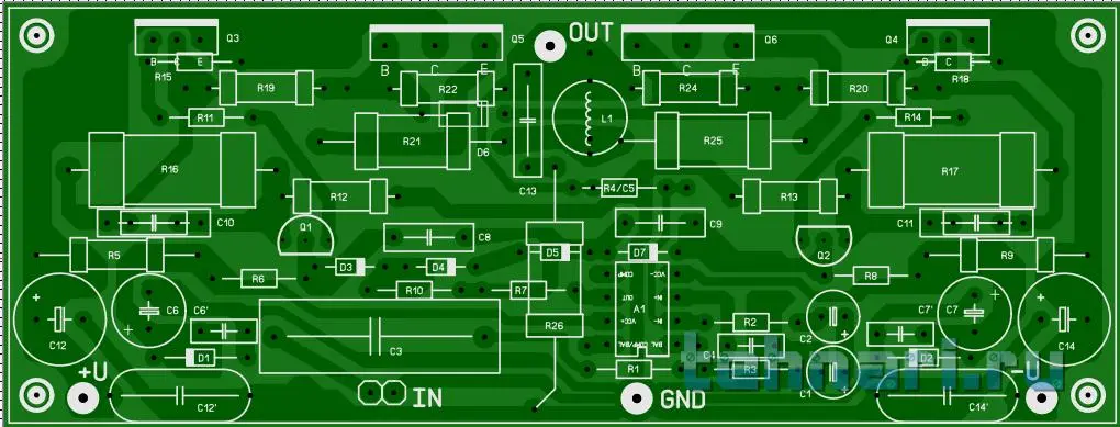

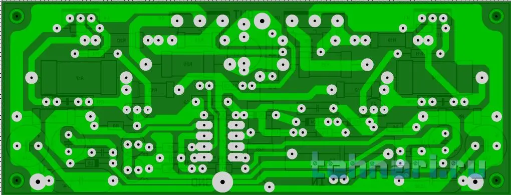

Откопал свой вариант печатной платы, для встраивания в акустику S-70, вместо штатных УНЧ-50-8, по причине отсутствия одного из них
    45.3 KB · Просмотры: 3,346
    47.1 KB · Просмотры: 2,721
    20 KB · Просмотры: 2,724
  • Брагин S70.rar
    Брагин S70.rar
    170.7 KB · Просмотры: 1,147
Проверил на практике. При подаче на вход синуса 2000 гц , 4,5 в - 3,2 в на выходе. Вы правы. Синус, правда, не смотрел. Буду убирать лишние диоды, как делал изначально. Спасибо за подсказку, давно хотел проверить по приборам, повода не было.
Проверенная печатка?
