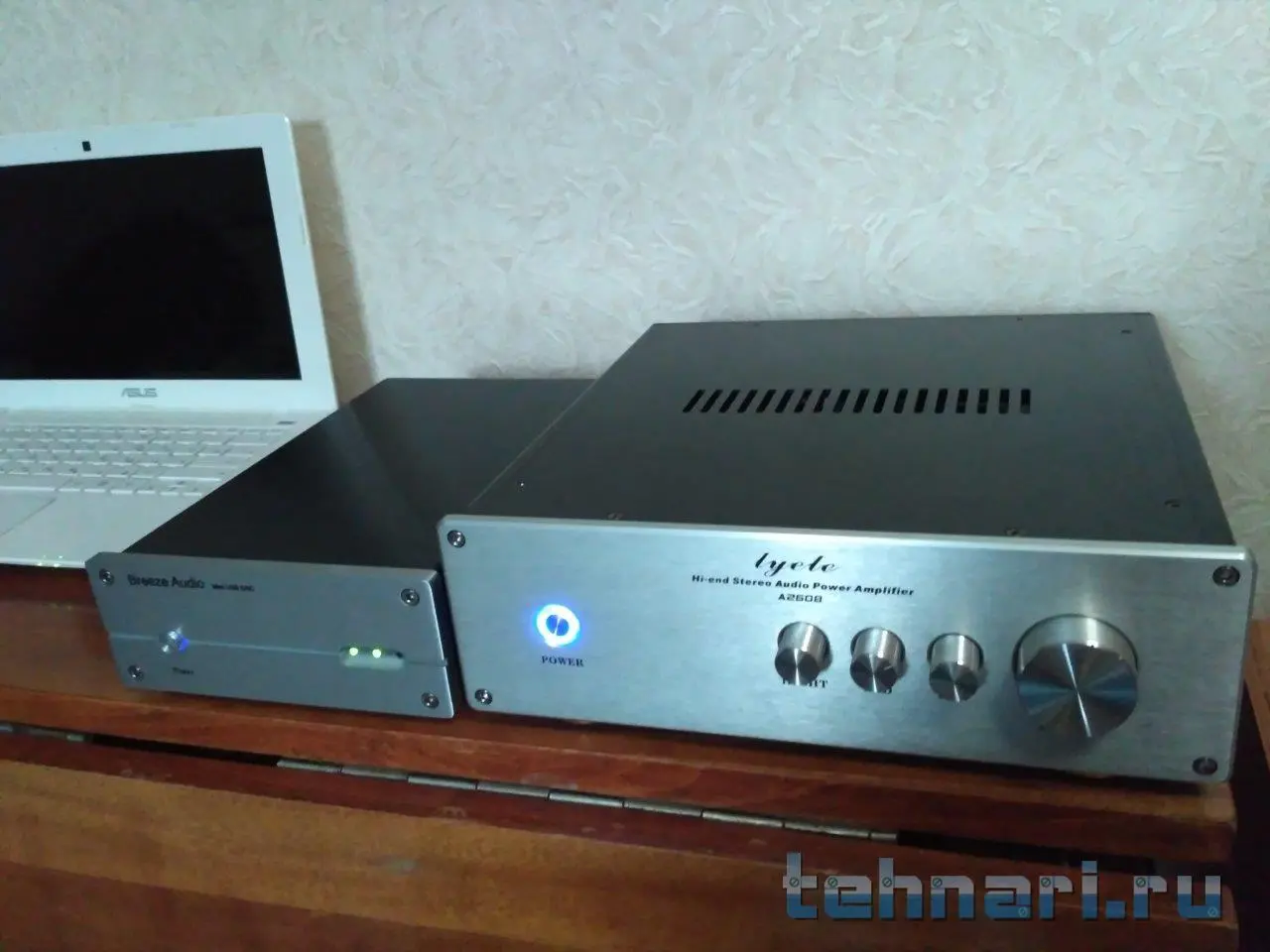

Вчера закончил еще одного Брагина. Собирал в компактном корпусе, все поместилось. Поставлю на столе на работе, взамен 3886. Транс 100 Вт, 2*18, ватт по 40 отдает на канал.
Отлично получилось. Вопрос, неужели LM3886 хуже звучит?
на малой громкости, до 1 Вт, а в офисе сильно не разгуляешься, Брагин будет получше. Думал собрать Худа, сделал на макете один канал, послушал, не мое. Брагин понравился больше.
Для защиты обмотку сам доматывал ?
Да, накинул сотню витков около 0,5 мм
