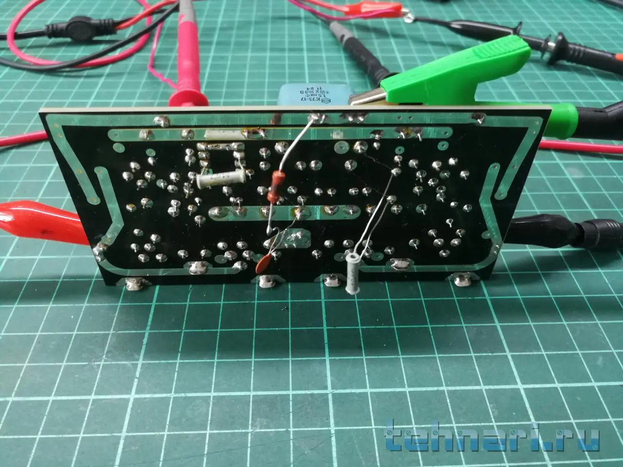

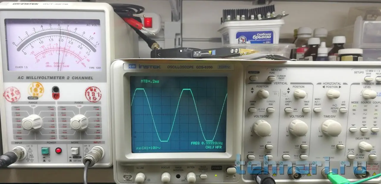

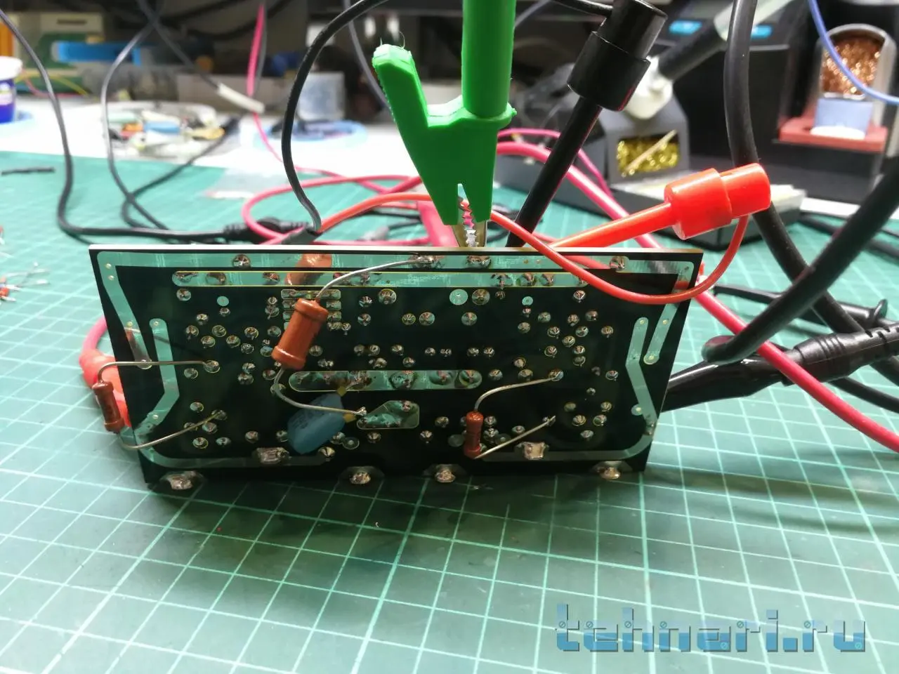

Попросили повторить, думаю - легко, пройденный этап :nizja:, но лыжи сразу не поехали, небольшой возбуд на синусе, на меандр вообще без слё смотреть нельзя было, все этапы описывать не буду, сразу - что сделал, оговорюсь, схема by Azziop, плата его же.
срезал усиление двойки (R18,19 =390Ohm), уменьшил коррекцию (С11,12 = 68p), поднял чуйку (R4=68kOhm), в Цобеле 100nF, есть ещё мысль уменьшить, на порядок, С3,4 (имхо 1Гц - это моветон).
Все скрины без нагрузки.
1873 & 4793 с китая, но, вроде, как оригинал, если судить по известной картинке.
Это бывает. Может быть, прежде чем менять номиналы в ООС, и увеличивать чуйку, бросить маленькую емкость с инверта ОУ на её выход? И если это не поможет, то зашунтировать емкостью на 2.7 пф R4, как в оригинале.

Вторая плата, пока ещё в стоке, на скрине выше обозначенные ёмкости, комбинация их включения никак, ну или почти никак, на ситуацию не влияет. Затык в предвыходе, думается.
Ну и по поводу кол-ва нулей после запятой, обывателю, в качестве слушателя, фиолетово сколько их, этих нулей и что они означают.
Я бы вернул все как было, только конденсатор коррекции 2,7 пф оставил. Единственно его емкостью бы поигрался( или типом) В СЛУЧАЕ НЕОБХОДИМОСТИ. И убрать эти длинные выводы на конденсаторах и сопротивлениях.
