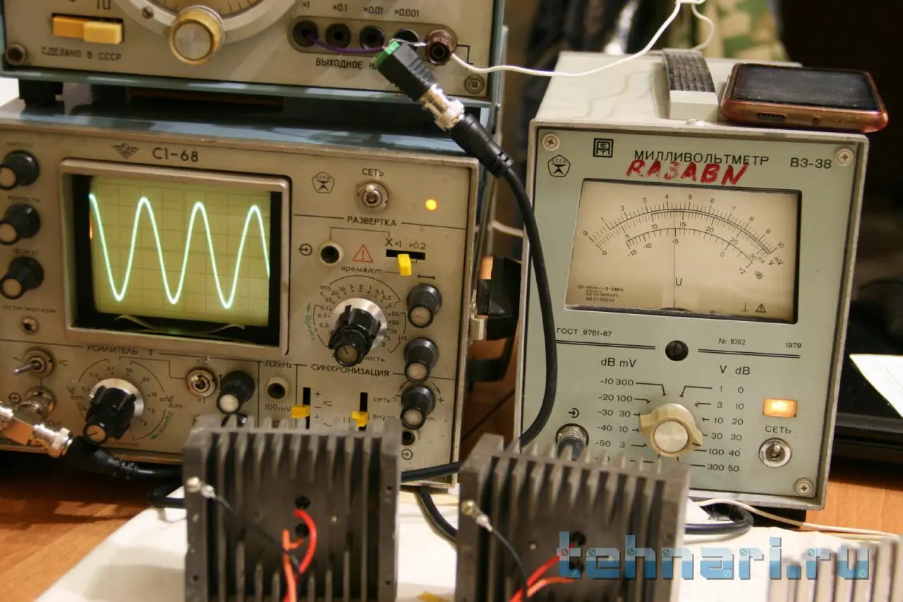

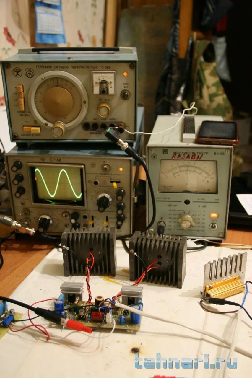

Посмотрел второй канал . Все то же самое , значит ОУ не причем . Тот же возбудец внизу . Это 1000 Гц .
Заменил С11,С12 на 1500р все чисто стало , порча снялась .
Это 20000 Гц
1000 Гц
Получилось так : ( Без нагрузки , через 20 мин прогрева )
На диоде D3 0.7 В , на R20, R21 по 330 мВ , между коллекторами , на выводах VT3 , VT4 1.37 В , на выходе на этом канале 7.3мВ .
Входное напр. до наступления ограничения на выходе на частотах 20-20000 Гц - 640 мВ . Сегодня пока мерил спалил две пары предвыходников , случайно коротил верхний .
Не та вторая фота .
