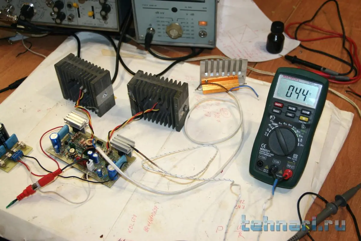

Собрал все в точности по-аззорски .
При закороченном входе и без нагрузки все хорошо и красиво , есть 0.68В и на R20-21 0.33В . После 15мин прогрева температура на предвыходе 42-44 гр и больше не поднимается , на выходе 4.2мВ .
А вот с нагрузкой и без сигнала появляется перекос . На коллекторах VT3 и VT4 становится соответственно 0.7-0.74 и 0.64-0.68 В . С повышением входного сигнала ограничение начинается внизу и с какой-то , как возбудой на нижней полуволне .Нагрузка 4 Ом . Т.е. до 15В на выходе синус чистый , а чуть больше - вылезает такая кака . Я понимаю , что можно громкость не крутить до клиппа , можно ограничь вход , но мне интересно из за чего это . Или " Так надо ! " (С)?
Тут прямоугольник и 70кГц .

У меня такое было, подвозбуд, при не несколько завышенном токе покоя. Уменьшил ток покоя R8,9 с 40 до 25 мА. Емкостями С11, С12, увеличивал с 470 до 1500 пФ, убирал "вброс" на меандре. Был не большой вброс, пичек на фронтах меандра. С увеличением емкостей он немного нивелируется.

Ставил эту емкость 5-6 пф в процессе наладки. Не помогло в моем случае. Снизил ТП по описанию - все стало на место. С емкостью, как мне показалось, возбуд на осциллограмме выше стал, поэтому эксперимент не стал развивать с другими емкостями.

Возможно, но победил подвозбуд другим способом. ОУ кстати был OPA2134. Питание ОУ 15В, а не 13, как в схеме. На выходе 8101 8102. Остальное все по схеме. Поэтому поплыли настройки. Подбирал ТП.
Первую версию собирал элементы точно все по схеме Азиопа - все запустилось с пол пинка и ТП сам установился 25 мА.
