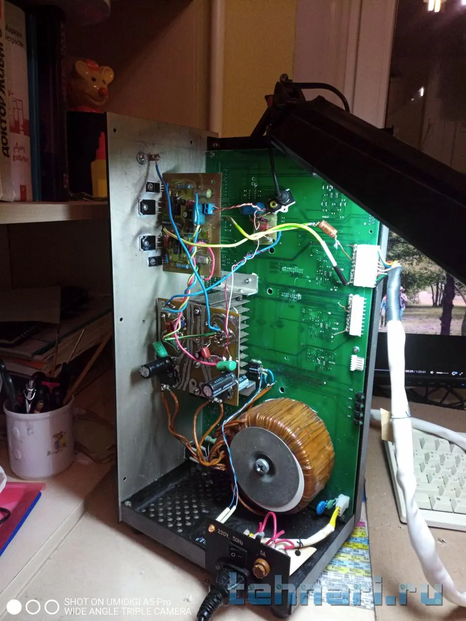

Извиняюсь! А то, что трансформатор находится впритык к плате УНЧ и ничем не экранирован - нормально, наводок нет? А то, что сигнальные провода с выхода платы защиты лежат прямо на трансформаторе?
Наводок на слух нет. Входные цепи старался убрать на сколько возможно дальше от источников помех. Большие корпуса стоят не дешево, приходиться чем то жертвовать. Не Hi End же собираем.
Думаю, хоть трансформатор-то шторкой из жестянки нужно бы отделить.
Зуб даю:-) в АС тишина. Ухо подносишь к АС ничего не слышно. Сам думал, спаять банку из жести. Не нужна. Нужно больше заботиться о правильном разведении входных цепей. От этого чаще всего появляется фон.
Как то коллега по работе принес американский ушник Schiit Asgard, который может работать в качестве преда. Так вот подключили на вход моего маленького Брагина этот Асгард в режиме преда и просто офигели от уровня фона и шума. Так что по поводу приемлемого (и как оказалось даже очень) уровня наводок от плотного монтажа своего Брагина я не беспокоюсь.
Этот брагин c ТТП250 работает дома 1,5 года, пока полет нормальный.
На 100 Вт. транс на два канала я бы советовал собрать версию с питанием 2*25В постоянки, т.е. ТТП100 2х18 переменки.
Работает такой Брагин (второе фото) на работе в корпусе BZ2307 без останова с апреля. БП один на оба канала, конденсаторы 22000 35В в плече. Так получится более сбалансированная система, моща будет 30-40 Вт макс. и транс не сгорит в случае корпоротивчика, если что.
Это мера не лишняя , но совсем не обязательная . Если земля выполнена правильно, то никаких наводок не будет. Я вообще никогда не использую экранируемые провода, и даже в фонокорректорах. И всегда тишина. Вчера, правда, при изготовлении ушника, столкнулся с очень неприятным явлением : если на входе ничего не подключено, то тишина космическая. Но стоило только воткнуть на вход шнурки от СD, то сразу же дикая наводка с транса!!!! И при изменении положения входных проводов, менялась и наводка. Что же послужило этому эффекту? А дело было в том, что я посадил на корпус заземление от сетевого разъёма. Как только его убрал, так всё сразу ОК.
