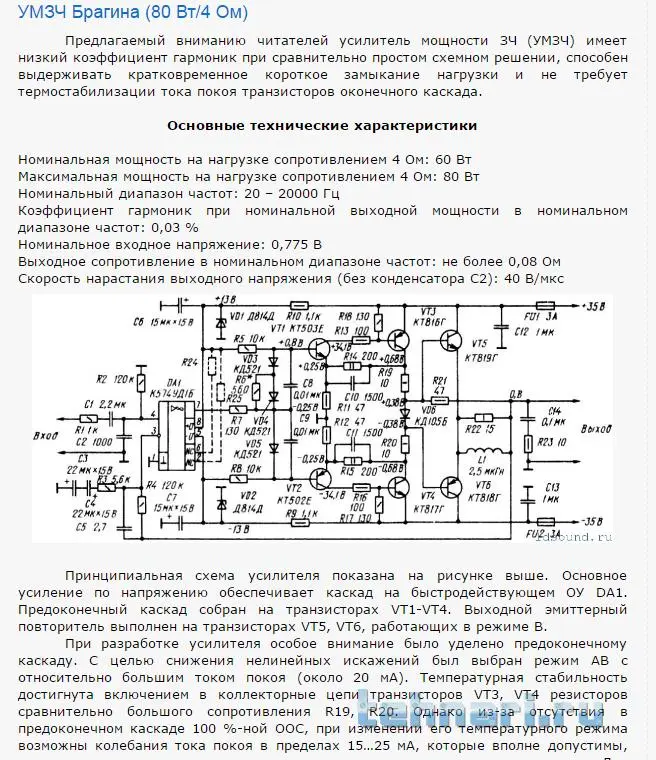

у кого есть к етой схеме печатка?

или может хотя бы перечень деталей?
А что, отличный усилитель. Только мне больше нравится первый Брагин. Его здесь уже неоднократно собирали, и обсуждали, и обсасывали и т.д.
Собирал усилитель Брагина из ж. ,,радио,, в то время. Звучал он на 25-35т.р. рублей по нашим деньгам.Собирал ИМЕННО на сов. деталях. Оконечники были подобраны по к.у. Всем советую-работает хорошо.
Так у Брагина выход работает а В классе. Зачем оконечники то подбирать? В этом усилителе нужно оказывать большое внимание транзисторам, работающим в предвыходе. От них, в основном, зависит звучание. Это они вытягивают малый сигнал. Вот их нужно подбирать по парам. И желательно поставить что нибудь хорошее. Хотя я собирал на 817 - 816, и тоже , звучало всё очень гуд. Мне вообще нравиться этот усилитель и своим качеством звучания, и своей надёжностью. У меня он до сих пор работает, но только уже на импорте. Я говорю о первом варианте этого усилителя.
Начал собирать сей усил . Не пойму куда подключать кодеры на 0,5 мкФ?
А я вот не пойму, почему на входе стоит TL 071 ! Если мы рассматриваем высококачественный усилитель, то ОУ должен быть по шустрее. Ну, а если использовать его в качестве усилителя для саба, то можно поставить и К 140 уд 1 Б.

Tl071 и 544уд2 можно заиенять без изменения схемы?
Понял что задал не коректный вопрос. Один канал почти собрал. Только не могу найти конденсаторы на 470 пФ. Каким номиналом можно заменить ? Или в каких пределах?

Товарищи подскажете как токи покоя и постоянку настроить?
Прочитайте оригинальную статью автора.
Статью то и дело что не могу найти. Если знаете где. Скиньте ссылку. Она была вроде в ПДФ формате.

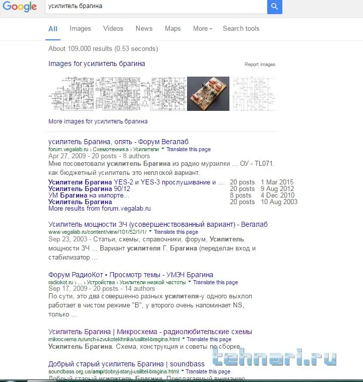

А набрать в гугле " усилитель Брагина " религия не позволяет ? Усилитель описан в Радио № 12 1990г.
Всё не так. В Радио 12 1990 года, описан модифицированный вариант первого варианта из Радио 1987 года. А в этой ветке обсуждается какой то симбиоз усилителя Брагина. Это и не первый, и не второй вариант, а какой то промежуточный. С первым Брагиным всё предельно ясно : как делать и как настраивать. Со вторым Брагиным напротив, ничего не ясно. Ругают его все, ибо горит он. И настроить его очень трабл. А этот промежуточный вариант, который не понятно из чего появился.
Вот и я начинаю думать что поспешил собирать етот усь. Ну ниче завтра докуплю резисторы на 0,3 Ом запущу , а там видно будет.
Еще вопрос в виде перестраховки усилитель на наличие постоянки и проверки тока покоя без оконечников запускать, с подключеной к трансу лампой накала и резисторами последовательно отБП к усилителю?
