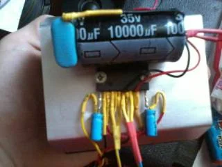

Помогите собрать усилитель к колонкам Radiotehnika S-30 с регуляторами громкости, ВЧ и НЧ?

Для того чтобы регулировать НЧ и ВЧ нужен эквалайзер, схем много и на микросхемах и транзисторах. Усилитель можно собрать очень простой например на tda1558q здесь однополярное питание и одна микросхема ан два канала, вот здесь схема, есть множество схем и мощнее и лучше. Опишите подробнее, что вы хотите от будущего усилителя. :telepat:

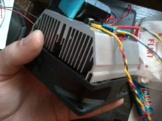

Я на с30 крепил тда8563. Просто и вышло громко. Собирал на радиаторе с кулером.
Видок не очень, но звук чистый и без фона.
