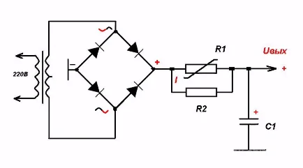

За схемку спасибо!!! Завтра продолжу.Да..........
Умножай на 1.4.Вольтаж после моста и фильтра будет больше чем до него? Я правильно понял?

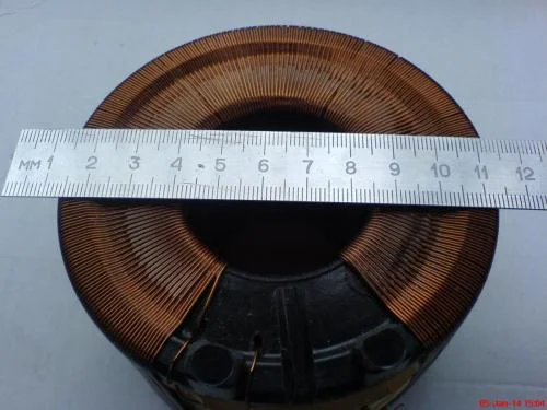

И будет печка! Я такое уже делал, потом перематывал обратно.Плотность тока до 4 задрать и
если габаритная позволяет снять 400-500 то увеличение мощности сводится к полной (или частичной, в зависимости от того каким проводом первичка намотана) перемотке транса.Как можно увеличить мощность тароидального трансформатора
Мы это решили еще во 2 посту.предложил LMки и TDA на саб.
Хватать и тащить в нору! Похоже, это он и есть, стабилизатор советский! Триста там должно быть однозначно. Вторичку смотать, а первичку можно и оставить, даже если и люминь, диаметр провода померить. Ежли Под миллиметр, должно хватить!

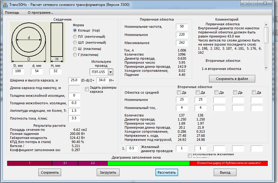

Значит это бублик от ЛАТРа, тож вещь ценная! В прогу подставь размеры и узнаешь мощность по железу. Примерно как этот? Тут только медь...
