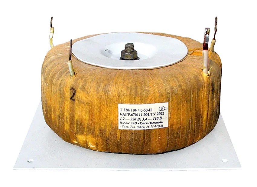

Жалко такой бублик на 12 вольтовую однополярку гробить... На нем такой транс мотнуть мона для Ланзара 2х200, да с предом, да темброблоком, подсветкой и активным охладом... Я б оставил бублик для следующего шага... А твой запитал от компьютерного б.п. дёшево и делать ниче не надо...
По программ мощность примерно 314ватт
Чот, маловато программа насчитала... В 46 посту, "дохлик" и то больше выдал...
Да и вообще, система не сбалансированная получается. "Мелочь" по 15-20 ватт и саб на 7293 за сотку. Да он забъет все! Для дома сабик сваять на 35 ГДН и ТДА 1562, 70 ватт при 10% искажений, 50 при 1%, для кино хватит. Плюс питалово одно, блока ПК ватт на 500, за уши! Имхо...
Надо чистые размеры тора, без первичной обмотки, а так с твоими, на вскидку, ватт 600 вырисовывается!
Не первичку я не буду снимать :tehnari_ru_098::tehnari_ru_098::tehnari_ru_098: Я сегодня перематывал первый раз уже имеющийся трансформатор. (Капец).:trio:
10,45 вольт при 125 вольт в сети получил. Дело следущее. Отложилось что тораидальные не желательно крепить болтом по центру (Образуется какая то петля) так ли это и как уйти от этого?
А скока медь для обмоток? В вольтмастере 1,2 мм на вторичку, 18 м -260 рублей! Даже на одно плечо не хватит! Кондеры, диодный мост то же не даром...
Болт из латуни( крепление бачка, пардон, к унитазу), нержа на край... Можно резиновыми жгутами из центра как паук.
Не знаю я всегда креплю так и ни ничего плохого не приходит (вот фото на нем показно как крепить)Посмотреть вложение 186381
Болт, шайба и резиновая прокладка тоже есть и как бы были прикручены, а вчера вот попался сайт который завел за корягу ( не желательно крепить болтом по центру на металлический корпус, образуется еще одна прямая петля. и транс может вылететь.) Я себе пометил для ознакомления.

Крепи на текстолит, пластик сперва, а потом уж на корпус.
