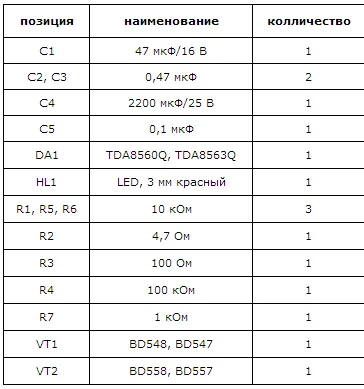

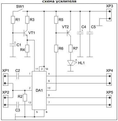

Помогите разобраться с компонентами. На схеме не пойму что за кондеры С2-С3-С5 какой вольтаж и как Выгладят.
пленочные конденсаторы.напряжение которых выше напряжения питания.
Всем здравствуйте !!! Подскажите что делать Не могу ни где найти транзисторы BD548 или BD547 и BD558 или BD557. Как то их можно заменить?

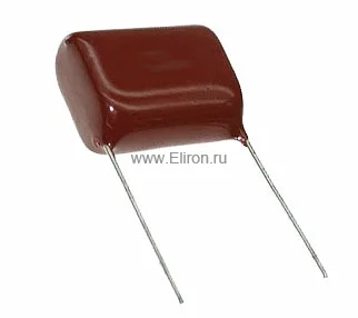

с2 с3:0,47мкф на 63 вольта бери и хватит с5:0,1мкф тоже бери на 63 вольта пленочные конденсаторы примерно так
    4 KB · Просмотры: 185
