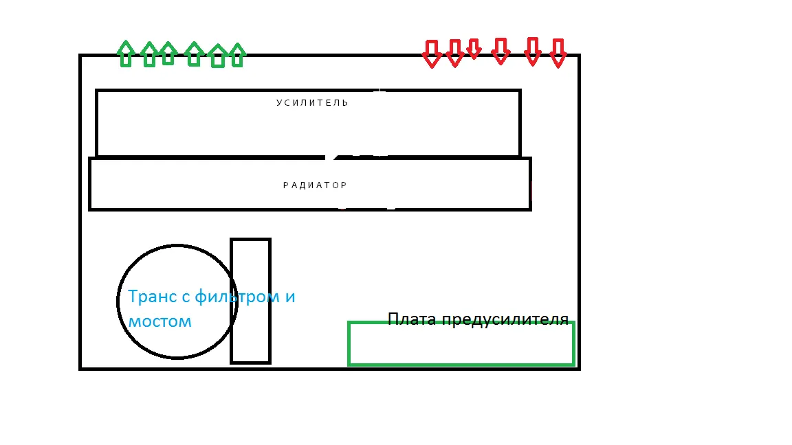

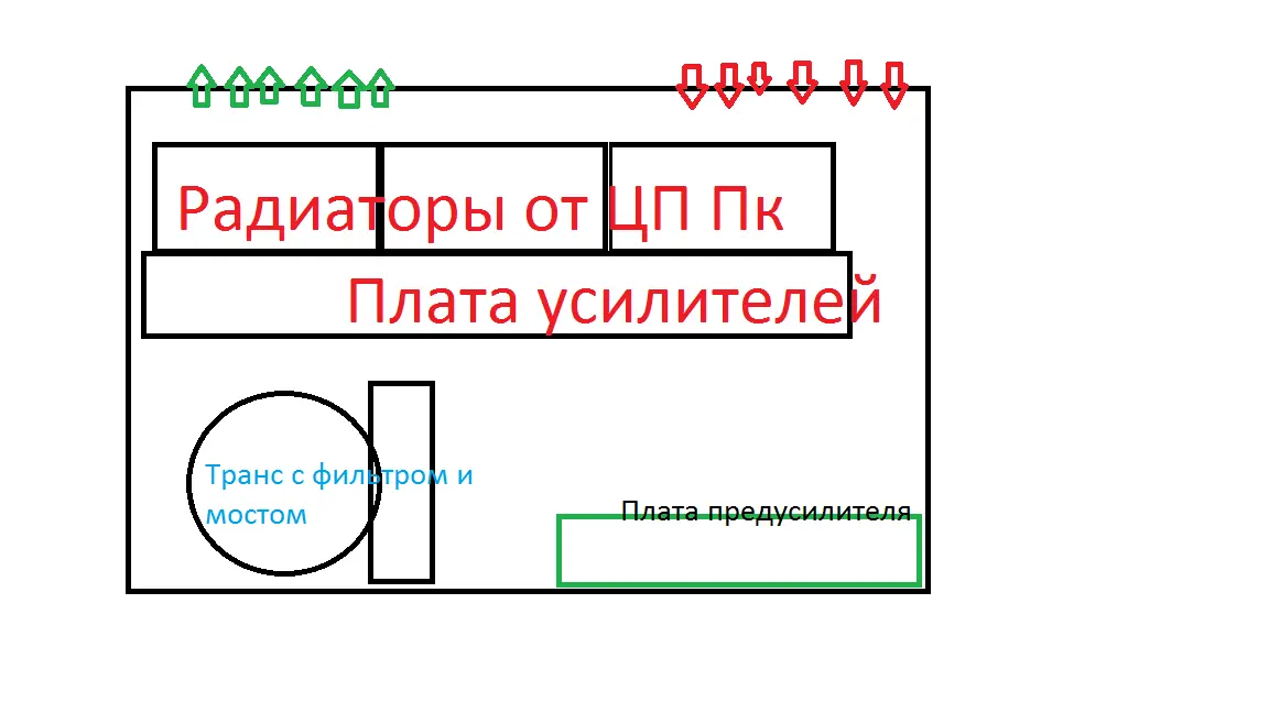

Пату усилитель и радиаторы разверни на 180°
и предусилитель сдвинь куда нибудь подальше от трансформатора и моста.
Корочи,просто поменяй местами радиатор с усилителемПосмотреть вложение 187828
На вход обязательно экранированые провода,а на выход обычные.Какие провода лучше подойдут для входов и выходов?
Транс с выпрямителем помести в ферромагнитный экран (стальной). Можно перфорированный, для лучшего охлаждения. Экран подключить к общему проводу. Если мотаешь транс сам, обязательно намотать экранирующую обмотку между первичкой и вторичками. Её тоже одним концом к общему. Можно расположить плату предусилителя непосредственно у входов, регуляторы, которые расположены на ней, вывести на переднюю панель длинными валами. Эти меры помогут свести помехи и наводки к минимуму.
